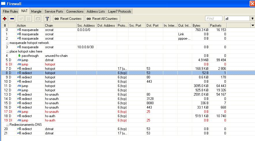

    Bom pessoal eu consegui colocar o PCC pra Rodar com HotSpot ... o que acontece eh que eu reparei que o HotSpot cria uma regras dinamicas no NAT e isso tem atrapalhado o meu balanceamento, onde o PCC tá processando 80% do meu link 1 e apenas 20% do meu link 2 ... quando eu vou no Nat e removo as regras dinamicas o pcc rola bem ... mas o hotspot para de funcionar ! OU seja quem já logou continua e quem entra nao abre a pagina do HotSpot !
    Segue o print da tela do NAT :
    Posso ate falando besteira, mais essas regras dinamica tem de ficar em primeiro lugar, e ate hj eu nunca vi funcionando esse load junto com hotspot, ou qualquer outro meio de atenticação, somente vi, e uso, esse load em uma maquina exclusiva pro load!
    Eu acho q não vai funcionar desse modo que esta usando não!
    o melhor e usar uma RB so para o PCC e outra so para controle dos cliente, fica mais facil se ocorrer alguem problema.
    Pois eh ... o problema é que quem coloca lá embaixo eh o Mikrotik... mesmo vc movimentando elas pra cima ... quando vc reinicia a máquina ele desce elas de novo !
    A solução por enquanto foi virar o PCC em um PC separado !
