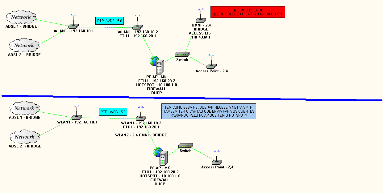

    Padrão mudança na topologia... será que dá certo?
    Amigos... analisem essa topologia que fiz com o fpinger e me respondam?
    (arquivo em anexo)
    se eu colocar dois cartoes numa rb, sendo que, um cartao recebe a net via wds num ptp e envia via cabo para o pc-ap que tem o hotspot ativo..
    e o outro cartao eu setar no modo bridge e ligar numa omni enviando sinal para os clientes, o hotspot vai funcionar?
    soh dah pra entender a pergunta se vcs olharem a imagem...
    pq minha duvia eh: na rb jah chega internet direto. sem passar por nenhum controle.. o fato de que colocar o cartao nessa mesma rb, como faço para que a fonte da net seja o pc-ap e nao a propria rb?
    o q eu deveria fazer, rotas, nat, firewall para que funcionasse os dois cartoes na mesma rb, sendo que nao quero desativar o pc-ap.
    eu sei q poderia colocar o hotspot na rb... aih resolveria.. mas quero continuar usando o pc-ap.
    obrigado.

    Tem sim amigo basta criar uma bridge e add as portas wlan do card 2.4 e a ether que vem do switch da outra RB 2.4
    entao fica assim
    bridge1 portas ether1 + wlan 5.8
    bridge2 portas ether2 + wlan 2.4
    ether1 liga no server hotspot ether2 vai para o switch 2.4
    não sei se deu p entender boa sorte feliz 2010.
