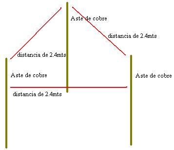

    então amigo, ta ai a resposta, os colegas acima responderam perfeitamente, falta de aterramente causa isto, o pessoal tem mania de não aterrar o computador, e em grande maioria dos casos uma barra de 2,4mts so não da, tem que ser cabo de no minino 6mm e 3 barras enfiadas no solo úmido com uma distancia uma da outra de pelo menos o 2.4mts formando um triangulo, conforme a figura que eu fiz no paint abaixo. espero ter ajudado
Nome:	         aterramento.JPG
Visualizações:	125
Tamanho: 	10,3 KB
