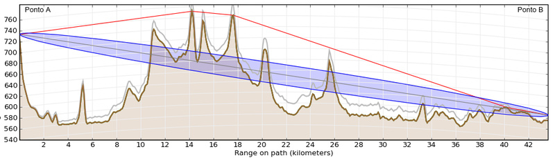

    Impossível. Fiz a simulação pelo Motorola Link Planner.Clique na imagem para uma versão maior

    Ola colega , so por curiosidade msm essa linha superior vermelha seria referente ao que mesmo ?

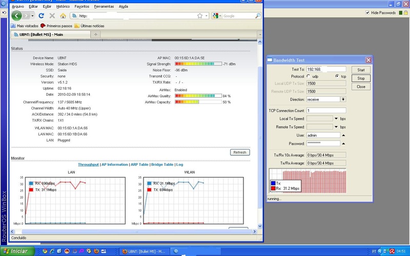

    para ajudar hoje fis um ajuste fino, vou add a imagem aqui apra nosso amigo incredulo hehehehehhe
    repito, dois bullet m% e duas antenas genge de 33db.....
    funciona 65km...

    Alex, Parabens!!! pelo enlace esta show, agora se você atualizar o firmware pra 5.2 deve ficar melhor ainda!!!

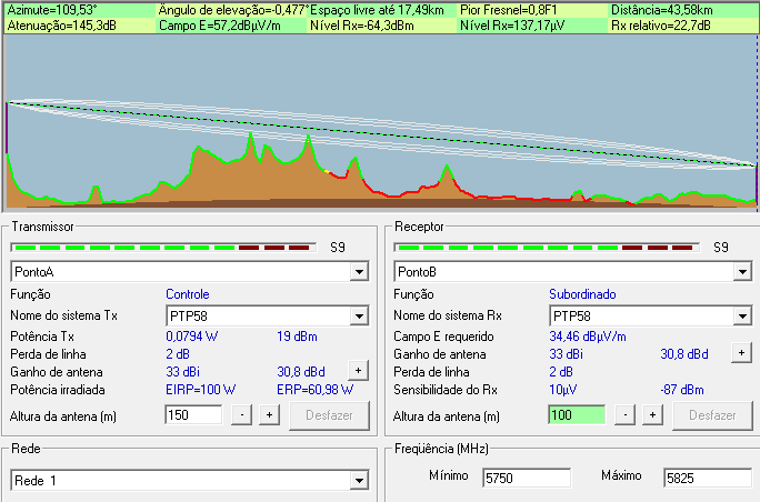

    Bom pela minha simulação aqui só mesmo com torres de 150m (ponto A) e outra de 100m(PontoB) para o sinal ficar perfeito.
    Abraços.

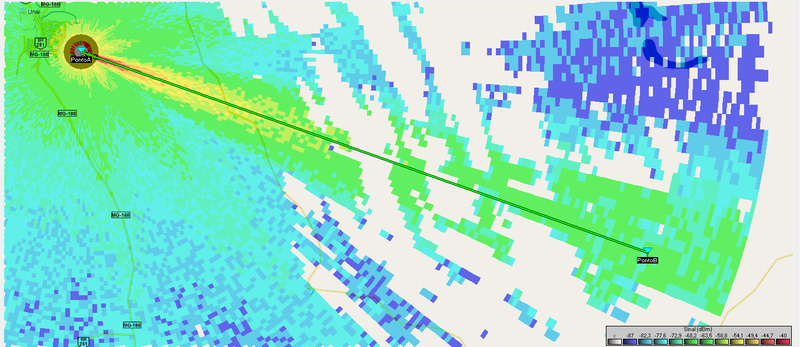

Nome:	         Unai_43Km_Link.png
Visualizações:	333
Tamanho: 	23,4 KB
ID:      	14020Clique na imagem para uma versão maior
Nome:	         Unai_43Km.jpg
Visualizações:	208
Tamanho: 	203,5 KB
    pois ai e que ta, eu atualizei, e pelos testes, ficou melhor com o 5.1.2 que com o 5.2...
    tive que voltar atras ficou mais estavel..
