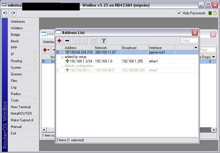

    Repare no print, eu criei outra faixa de ip depois de configurar meu modem pra 168.192.1.1, quando o mikrotik conecta aparece outro ip...
    Será que não tem algo a ver com o modem?
Nome:	         froids.JPG
Visualizações:	208
Tamanho: 	55,7 KB

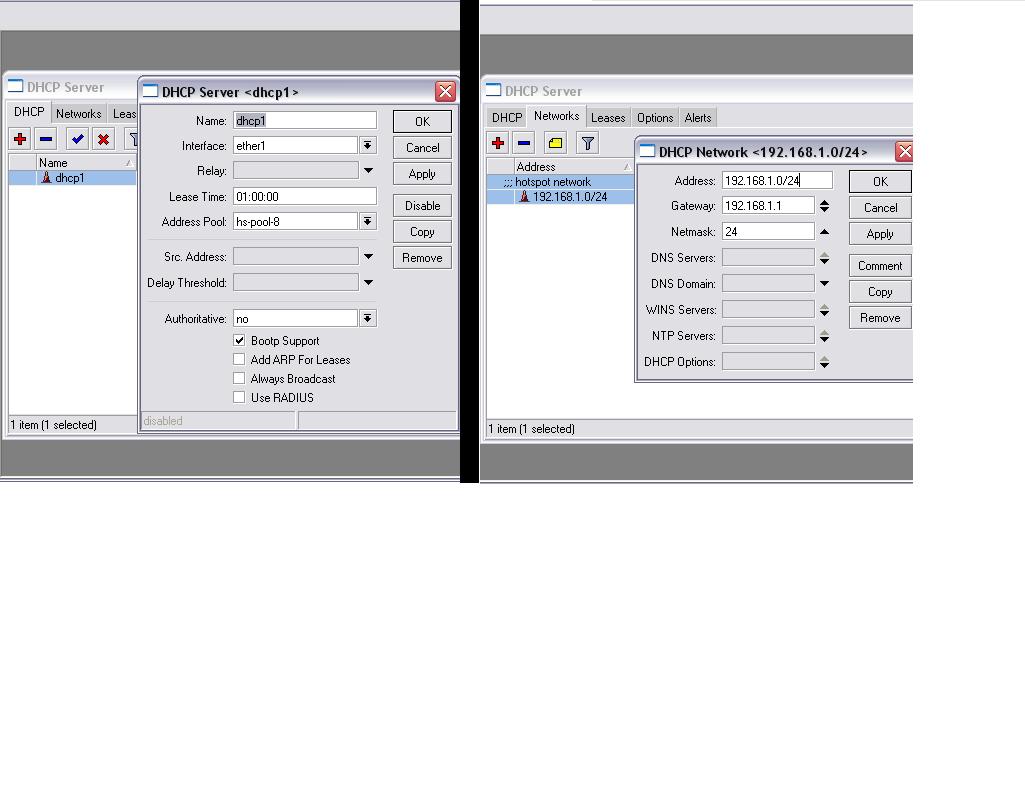

    Realmente é a configuração do dhcp server, post alguns prints das configurações dele.
    Outra coisa é saber se está usando ip fixo ou uma pool para o dhcp.
    Padrão Todas informações de IP
Nome:	         teste.JPG
Visualizações:	405
Tamanho: 	75,6 KB
    Também acredito que seje DHCP, mas nao sei onde está o erro... uso pool e atribuição de ip por DHCP.
    o endereço de ip do meu modem está 192.168.1.1 e o endereço da minha rb tbm, estou configurando a placa pelo winbox e a minha placa de rede [computador que está o winbox] está com endereço de ip atribuido automaticamente.
    Tirei print das configurações do meu DHCP server.
    Obs: Meu servidor é em hotspot.
    Anexo 8589
