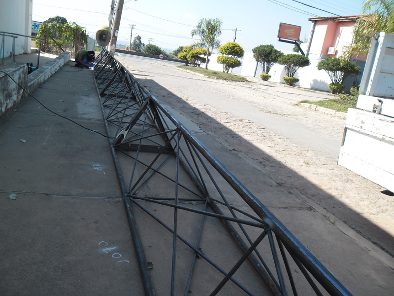

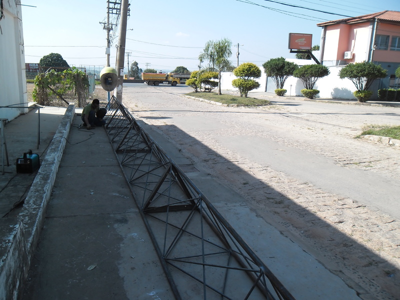

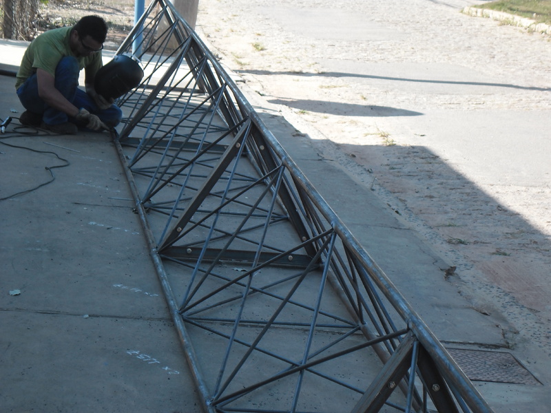

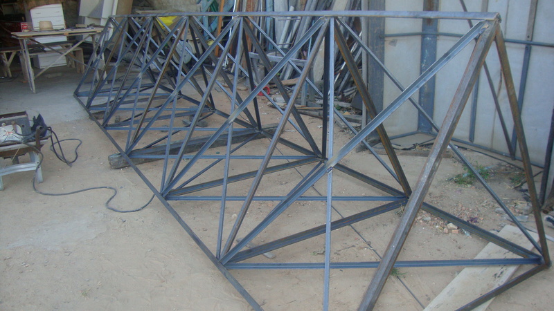

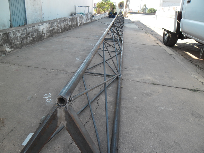

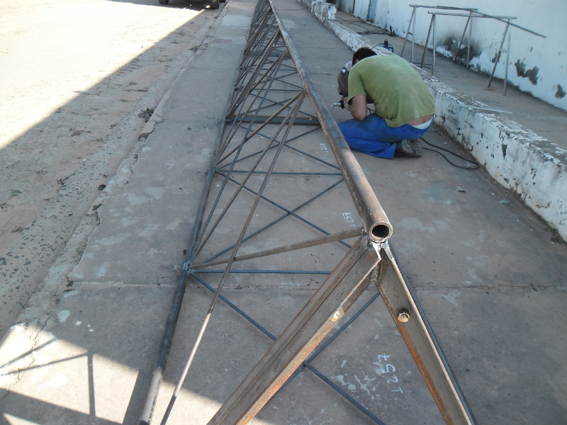

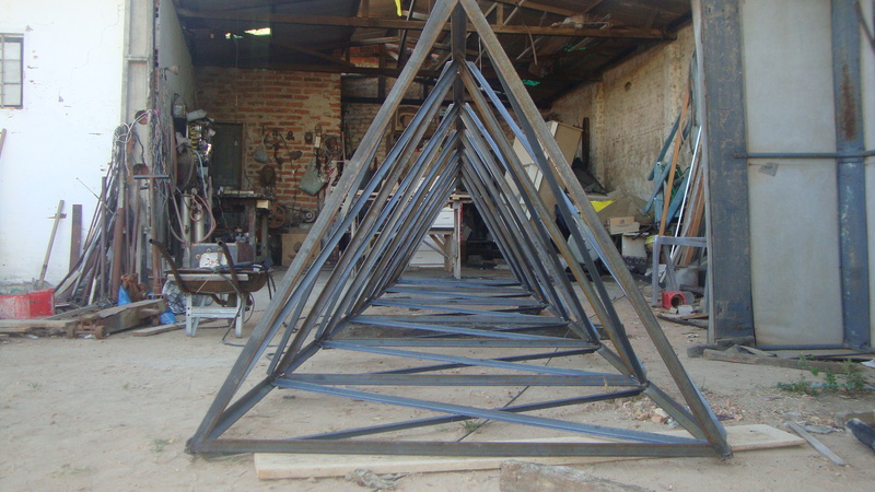

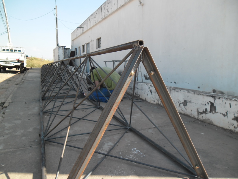

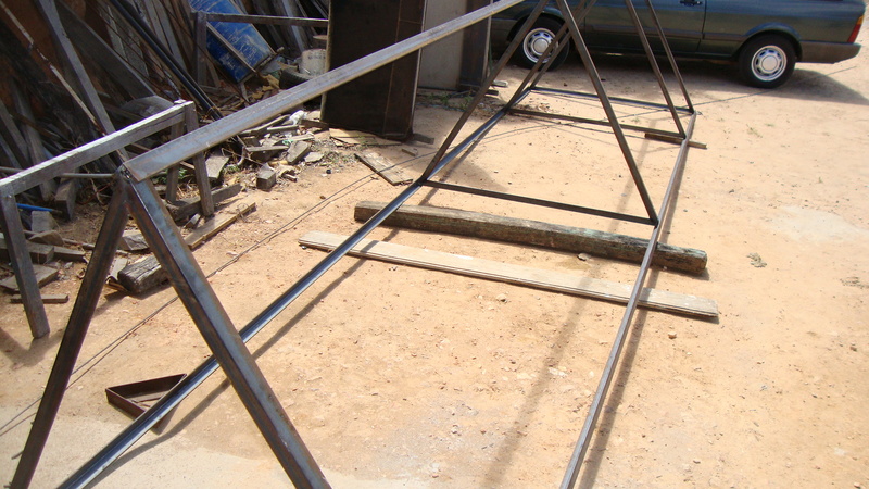

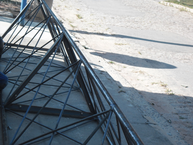

    Padrão MInha primeira torre de 25 metros aoutoportante
    Boa Gente.
    Estou postando aqui as minhas fotos da torre de 25 metros que estou fabricando.Clique na imagem para uma versão maior

    Padrão Re: MInha primeira torre de 25 metros aoutoportante
    Quanto gastou ? ela ja esta pronta posta fotos dela em pé ..
    muito bom, as medidas, o projeto vc tem ai??
    Citação Postado originalmente por 4CJINFOR Ver Post
    Essa ta quente ainda ta em construção, daqui uns quinze dias ela ta pronta, valor só vou saber apos finalização.
    tenho projeto não tou fazendo do meu jeito, base 1.20 final 40 centimetro
    Rio de Janeiro - RJ
    2.106

    Parabéns amigo, que continue assim, que será bem prospero, sucessos pra vc
    Bom dia,
    Tenha um cuidado especial com as espessuras e qualidades dos parafusos entre módulos. Devido a coeficiente de arrasto, peso da estrutura, dentre outros fatores, parafusos subdimensionados podem causar problemas.
    Qual a espessura/largura da cantoneira da base?
    Bom dia,
    3 polegadas por 1/4
    Parabens pela torre.
    Pelas fotos foi usada a barra de cano com 6 metros e vai ser cortada depois de soldada.
    Esse tipo de torre o dificil é centrar ela, tirar o esquadro ja que é em cunha.
    Pelas fotos da a impressão que os degraus ficaram com mais de 45 cm de distancia, se ficou vai ser cansativo subir nela.
    att
    Muito Obrigado

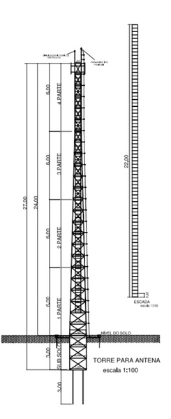

    Olá meu brother.. bom dia
    Parabens pela iniciativa de vc mesmo fabricar suas torres sinal que vc é um cabra corajoso, pois sei bem que é muito trabalhoso.. mais enfim te dar uma dica aqui pra ser seguida nas proxima... ( Cantoneira X Tubo) Triangulo de Cantoneira e o tubo que sobe, aconcelho vc colocar o cano por dentro do triangulo de cantoneira, ao invez de colocar o cano por fora, causando assim pouca base de apoio para solda, pois todo o peso da torre fica nessa pequena parte de solda, que tb sobre alteraçao fisica no processo de soldagem...Agora mesmo estou aqui em processo de fabricação de uma de 24M 100% cantoneira. Abaixo as fotos do processo inicial do 1º modulo, postarei mais fotos mais tarde dos demais modulos
    att
    Muito Obrigado
    Então amigo vai ser feita uma escada com degraus de cada 30cm, assim que ela tiver toda pronta e postarei a fotos aqui.
    Citação Postado originalmente por Samuelwduarte Ver Post

    Então estou fazendo com tubo de 2 polegadas parede de 5mm que mais resistente que cantoneira, antes de iniciar a fabricação pesquisei muito fui fui em muito lugares obisevar as torres tubulares.

    [QUOTE=telworld;668364]Boa Gente.
    Amigo fez ele com uma mig ou é solda eletrica.
    att:
    [QUOTE=pinhais;668451]
    Citação Postado originalmente por telworld Ver Post
    Boa Gente.
    att:
    Solda Eletrica
    Já Observou as Padrão TELEBRAS?
    A Anatel não exige um padrão de torres e sim nos que façamos um produto de qualidade e que esteja nas normas é claro de preferencialmente que um engenheiro assine o projeto, depois que essa tiver pronta vou elaborar um projeto e apresentar a um engenheiro e se aprovado por ele assim fica melhor pois assim posso assegurar a uma seguradora pois quaisquer dano que houver a terceiros ou até com meus equipamentos consigo ser ressarcido e posso deitar e dormir sossegado que a melhor coisa da minha vida
