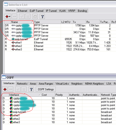

    uso ospf para fazer as rotas entre meus APs mikrotik.
    Na borda, tenho um concentrador PPtP pra os clientes que precisam de IP valido em suas maquinas.
    Estou com o seguinte problema (nao sei se é problema, mas to desconfiado), toda vez que alguem conecta e pega um IP valido o OSPF replica a rota para o ip do cara pra rede toda. Queria que essa faixa de IP que eu atribuo já ficasse replicada na rede ou que o OSPF ignorasse esses ips, tem como fazer isso???

    Se for como o pptp não fiz nada, configurei o ospf normal e toda vez que alguem conecta ele replica o ip do cara pra rede toda.
    O cliente conecta, o mikrotik cria uma interface pra esse cliente e atribui um ip a ela, o ospf repassa o ip dessa interface pra rede toda.
    Samyr
    Tenho 3 interfaces, mas todo cliente pptp conectado, o mkt trata como se fosse uma interface.
    O ospf pega essa interface automaticamente e replica o ip.
    To mandando uma imagem do mkt pra vc dar uma olhada.
    https://under-linux.org/attachment.p...1&d=1261100471
    Samyr

    Padrão Re: OSPF + Concentrador PPtP
    Bom dia,
    Cria o ambiente OSPF no Core entre as erbs, no cliente apenas faça ele buscar o pppoe server e ta rodando.
    Assim vc pode ter até mais de um link interligando suas torres que não vai gerar loop e se um cair o outro assume.
    OSPF raramente vai no cliente é no core.
