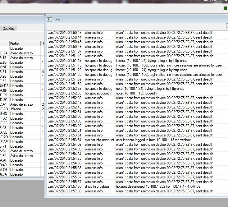

    Olá amigos.. venho mais uma vez a pedir ajuda aos companheiros. pois há uns logs estranhos em minha rede, isto ocorreu logo apos eu colocar um router em wds pegando internet de uma porta lan do MK atraves de cabo, para que o mesmo fizesse wds com outro router a + ou - 700 metros. pois configurei o router a pegar o mac do mk para se comunicar.. assim foi feito esta navegando na outra torre mas os logs começaram a aparecer aqui no MK, alguem tem ideia onde foi que eu errei.. vejam:

    eu uso 2 DWS saindo do meu mk e nunca tive este problema, pra te falar a verdade tive um pro diferente, os clientes estavam sendo direcionados para outra torre ao invez de ir para o servidor, dai resetei os radios e reconfigurei, deu certo comigo, talvez resolva seu problema, outra coisa, não arrume o radio para pegar mac do mk, arrume para pegar mac um do outro, e lige um ao MK, dai ele repassa tudo para o outro lado, fazendo assim uma ponte para o trafego.
    Não entendo muito, mas tento ajudar com um pouquinho do que sei.
    Essa informação foi muito util valeu a pena.. pois realmente era esse o problema.. obrigado Netuai.. abraços..
