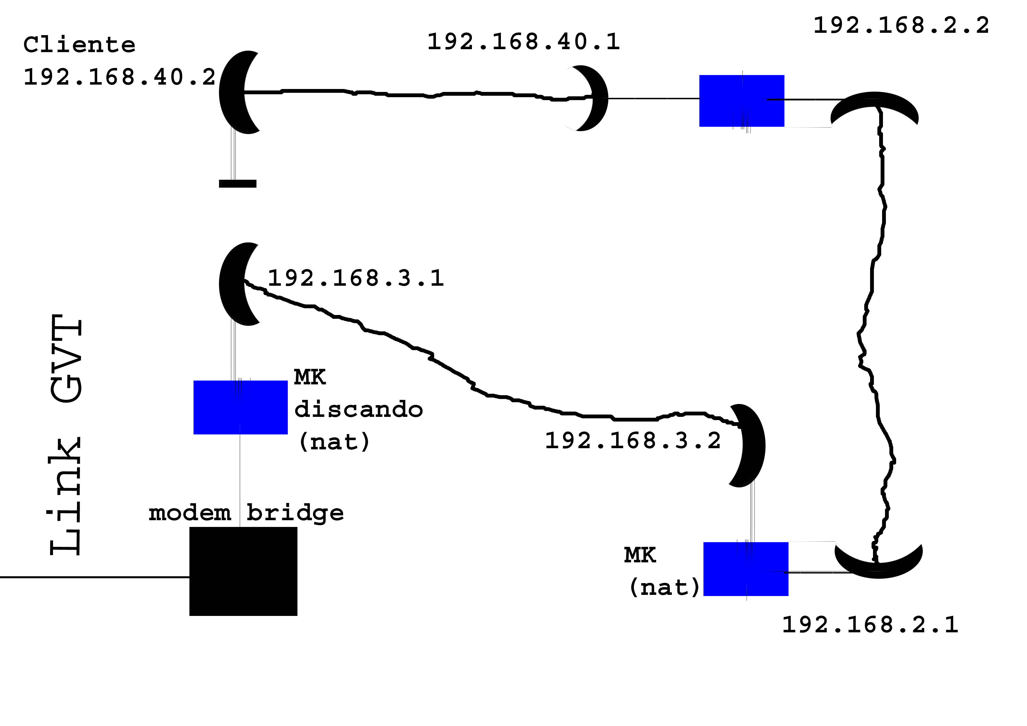

    Olá amigos
    Estou com um cliente aqui que tem um conjuto de apartamentos e ele instalou camera lá só que ele quer acessar remotamente da casa dele as cameras e na casa dele ele usa OI Velox as portas que ele precisa é 4550 e 5550 a minha estrutura vou explicar para vc's como está;
    gostaria de saber se algum dos amigos podem me sugerir uma idéia de quando ele digitar o meu IP que recebo da GVT com as portas que ele precisa caia no acesso remoto das cameras dele.

    Essa semana instalei um sistema de cameras usando uma geovion gv800 e fiz redirecionamento de portas atraves de port forwarding , essa funçao esta presente na grande maioria dos roteadores , no meu caso era um d-link.
    E´ muito simples , vc ira direcionar as portas para o IP da maquina dentro da LAN qe mantem o sistema de cameras. No meu caso Fiz tres tipos de acesso,
    um para acesso completo do Desktop do server , um acesso via web e um para o software clinte do Sistema de cameras.
    Para o primeiro , eu redirecionei as portas 9500 e 8500, no segundo 1020(essa eu defini no proprio software da geovison) e o ultimo as portas 3550 qe era padrao do client da geovision.
    Use ip fixo no server das cameras , e criar um DDNS ajuda bastante se for IP(internet) dinamico.
    Abraço....

    Agradeço a intenção mais se fosse em Rotiador eu faria também é pq estou usando mikrotik então gostaria que se alguém pudesse me dar uma ajuda colocasse ou posta-se as regras para eu testar.
    Tenta o seguinte :
    em IP/Firewall entre na aba NAT e crie uma regra.
    A opção Chain deve ser “dstnat”, a opção Src. Address e Dst. Address não precisa ser preenchida. A opção Protocol indicara o protocol que ira redirecionar, no caso “6 (tcp)”, e em Dst. Port a porta (no seu caso 4550). Src. Port não precisa ser preenchido.Em in-interface , escolha a interface onde entra o link de internet. Depois va na aba action e altere a opçao action para DST-NAT , em To Addresses você coloca o IP (local) para que o redirecionamento será feito. Em To Ports, coloque a mesma porta (ou faixa de portas) em que redirecionou na aba General.
