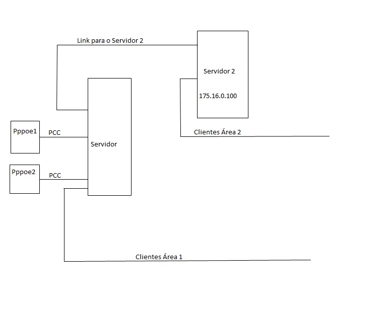

    Bom pessoal eu tenho um mikrotik com Load Balance PCC .
    Estou conseguindo acessar o Principal pelo DDNS ... tá rodando normal ... o problema é que eu quero que toda a solicitação da porta 8291 que venha da Wan2 ... seja redirecionada para o Servidor 2 ... tentei algumas regras mas não funcionou ... vou postar a principal que eu estou usando aqui pra ver se alguém pode me ajudar ... a minha topologia está na imagem em anexo !

Nome:	         Esquema.jpg
Visualizações:	126
Tamanho: 	29,1 KB
    A regra está certa.
    Na maquina destino não tem nenhum bloqueio de INPUT configurado não?
    A máquina que vai direcionar tem mesma faixa de IP da maquina destino ou está configurado o roteamento corretamente?

    Quanto a máquina de destino vou averiguar se tem algum bloqueio de input ... agora a faixa de ip tem sim ... vou até fazer um NAT na interface pra ver se adianta alguma coisa !

    Esta interface que sai pra este servidor2, o acesso é direto ou roteado (usando a internet)?
