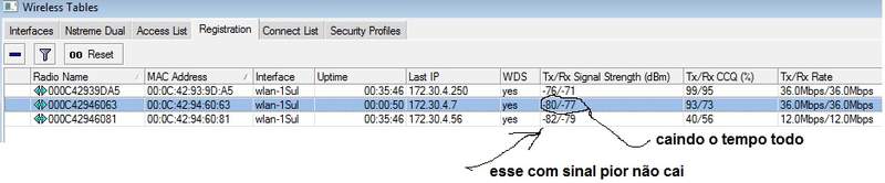

    Pessoal,
    Estou com 4 setoriais Hyperlink 90º com 17dbi, 2 RBs 433ha, 4 cartões R52ah. Nos clientes estou usando Krazer rb711 20dbi. Estava tudo tranquilo até começar a chover, di repente 2 clientes que estavam com um sinal d -69 e -71 começaram a desconectar o tempo todo. Estive no local refiz o alinhamento, imaginando que tinha saido do lugar. Deixei mais ou menos com as mesmas medidas no entanto, do nada, começaram a varia de novo e detalhe nem está chovendo agora. um deles desinstalei e agora de noite o outro esta a mesma coisa desconectando direto. Já mudei tanta coisa que já não sei o que fazer. Ajuda ai galera!!!

    Pessoal muito obrigado, pelas respostas. Vamos la: transmissão em 5.8A. Sim ainda tenho poucos clientes e então atendi algusn clientes com visada parcial. Um deles tirei ontem; assim que tiver mais clientes vou repetir o sinal a partir de 2 km. (é importante falar que o fabricante dos Cpes informa que atendende até 5 Km com visada total) em imaginei que +ou- 2Km era uma boa média. A potencia da base estou usando 19dbi e nas cpes está variando com o sinal, os proximos deixo o padrão os mais distantes vario até conseguir um sinal razoável. como disse ainda tenho poucos clientes e para ter um data rates medio retiro as taxas mais altas e a mais baixa tipo 54 e 48 e 6. Li um artigo que informava que estes cartões R52ah tinha um bug na camada de transmissão e se deixasse em default o datarates não funciona corretamente. Também não gost muito do destes cartões contudo como na época da compra etava muito preocupado com a homologação terminei comprando estes mesmo. Bom com relação a água nas antenas estou esperando a chuva dar uma tregua para dar uma checada. De qualquer forma a discussão ta boa. Com poucos clientes já estou assim imaginem quando essa coisa crescer.....

    Pessoal valeu por tudo e pelas dicas ajudaram muito... Uns ajustes aqui outros ali mas acho que o que mudificou a situação foi a mudaça de frequencia pois depois um tempo me atentei que minhas hyperlinks fundional a partir de 5725 e vai ate 5805 dai melhorou um pouco. Estrelinha pra todo mundo.
