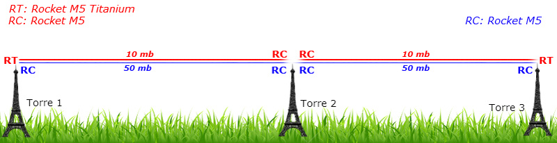

    Salve galera,
    Então estou com o seguinte problema, tenho um ponto a ponto feito com 4 Rocket M5 mandando da Torre 1 para a Torre 2 e da Torre 2 para Torre 3, esse está perfeito passando de 50 á 100 mb sem nenhum problema. Coloquei recentemente outro Ponto a Ponto da Torre 1 à Torre 3 utilizando o Rocket M5 Titanium, mas como a distância é elevada o só consegui 10 mb, então acrescentei 2 Rocket M5 na Torre 2 (que fica quase no meio entre uma e outra) Mas o resultado continua em 10 mb, não consigo fazer passa mais que isso, preciso que passe os 50 mb que a outra passa.
    Vale lembrar que tem visada direta entre as torres, nada no caminho..
    Será que existe uma incompatibilidade com a Rocket M5 e a Titanium? Ou seria uma configuração diferente para elas?
    Preciso muito resolver isso, fiz uma figura para demonstrar melhor, caso não tenha ficado claro me informe..
    Agradeço a colaboração.
Nome:	         Problema com enlace.jpg
Visualizações:	580
Tamanho: 	73,4 KB
    Post Re: Enlace com Rocket M5 e Rocket M5 Titanium não passa de 10mb
    A propósito, estou usando antenas de 30 dbi no ponto a ponto que está funcionando, e de 34 dbi na torre 1 e 3 do novo ponto a ponto, aí a Torre 2 são antenas de 30 dbi também.

    Bom galera, depois de quebrar tanto a cabeça, a solução foi mesmo trocar as TITANIUM pelas Rocket's normais.
    Depois da troca está passando os 50 mb, até mais.
    Essa foi a única solução, se alguém tiver esse mesmo problema sugiro a troca, não sei se é isso, mas parece que a titanium não linka bem com a normal.
