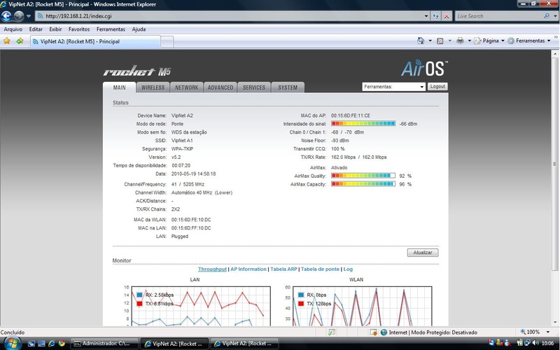

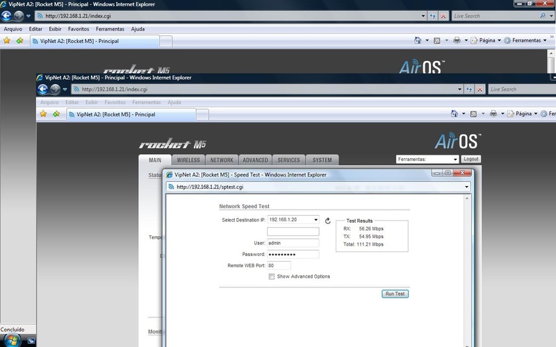

    Cool Re: Enlace de 33Km qual equipamento usar
    Boa noite galera, desculpe pela demora, mas finalmente fiz meu enlace e utilizei Rocket M5 e antenas disco 30dbi da ubiquiti, olha estou muito satisfeito com a quantidade (54Mbps full) q fechou o enlace nao irei utilizar nem metade, e acredito que dava para melhorar alinhando melhor as antenas, veja as imagens, quero aproveitar para agradecer o Paulo Kleber (pkmc) pois além de ele me indicar este equipamento também em ajudou a configurar.
