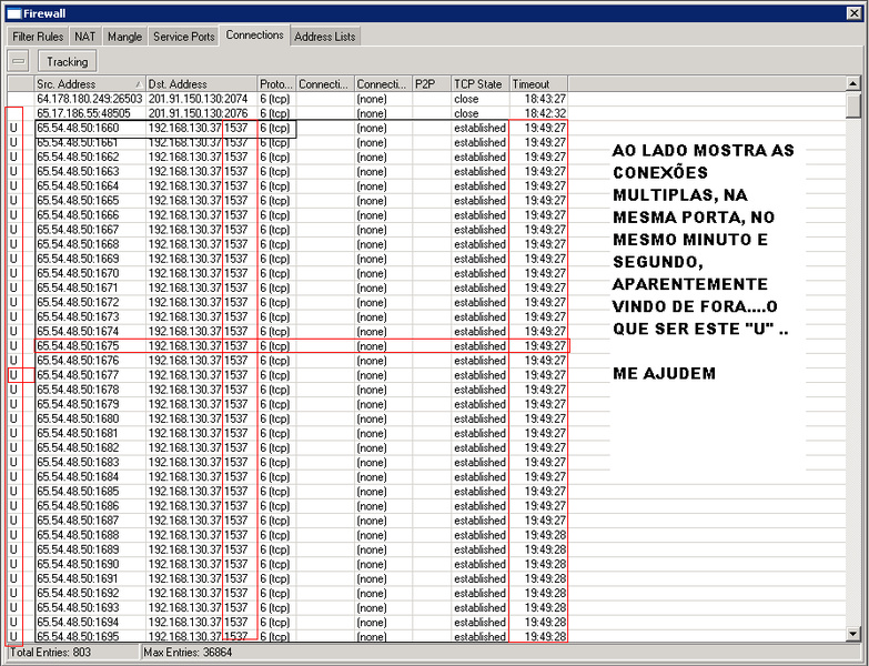

    Ja faz um tempo que não posto aqui, porem hoje tive uma surpresa imensa na minha rede. Como mostra a imagem, observei que haviam varias conexões na mesma porta e isso ocorrendo em varias AP's, não consigo e não achei nenhuma resposta para o meu problema...
    Varias regras foram criadas afim de resolver este problema, Achei ate que fosse virus, mais virus em tantos clientes, e passando por varias cidades, e não são todos os clientes.......não sei oq ue fazer..
Nome:	         MULTIPLAS CON.jpg

    crie uma regra de bloqueio de proxy externo
    e outra para limitr o numero de conecções simultaneas
