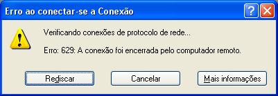

    qnd vou conectar ele aparece uma parada que eu não tinha visto ainda..
    aparece escrito em uma janela.
    Verificar conexões de protocolo de rede
    ai depois paparece a seguinte janelinha.
Nome:	         Erro_PPPoE.JPG
Visualizações:	351
Tamanho: 	14,9 KB
    Alguem sabe oq pode ser isso ?

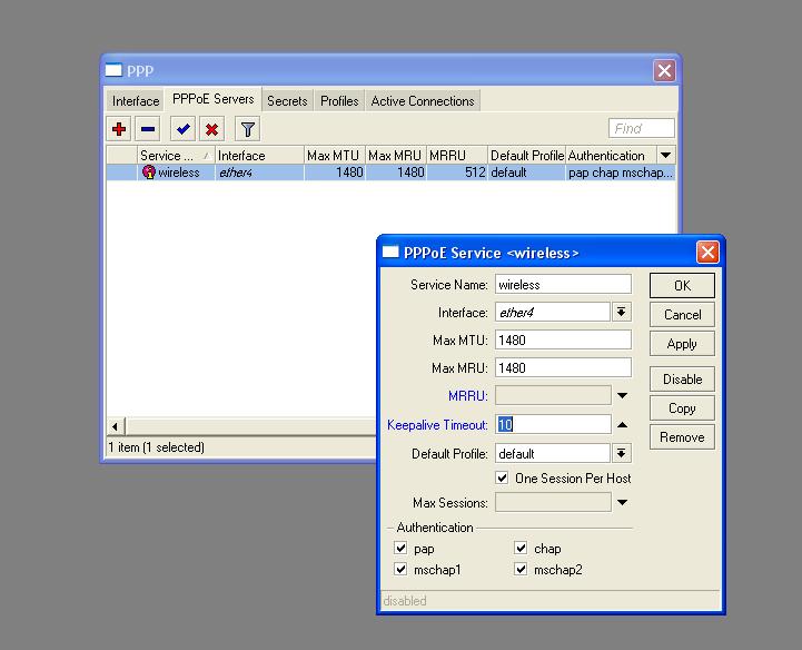

    segue abaixo a minha config no server PPPoE.
Nome:	         Erro2_PPPoE.JPG
Visualizações:	350
Tamanho: 	47,9 KB

    ola amigo faiz o seguinte altera essa portas para a 1492
    desabilita aquela funcão One Session per Host
    que provavelmente ira dar certo

    sim amigo aonde esta 1480 vc troca para 1492

    Fiz aki mas não adiantou.. mesma coisa ..
