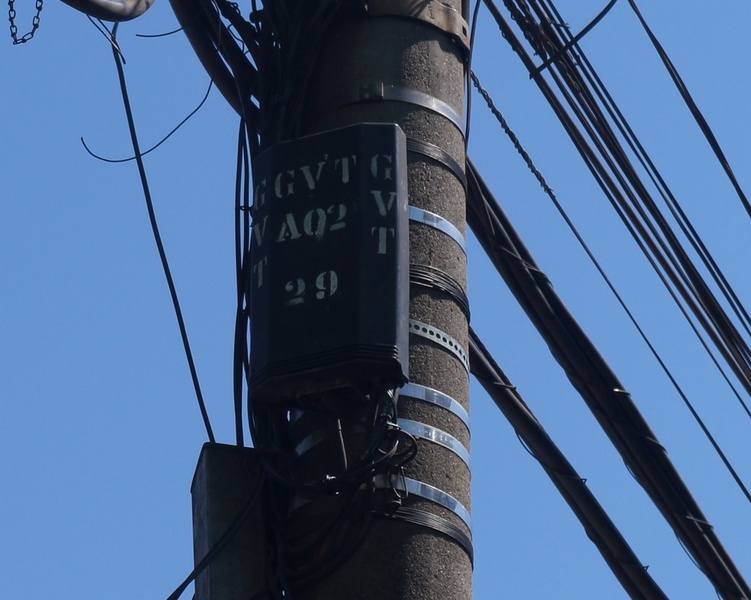

    Boa noite pessoal, venho recorrer ao colegas que já usam sistema de rede cabeada.
    Irei começar a usar, porém não tenho ideia de como fazer a identificação das caixas que irão nos postes,
    seria possível alguém que já tem esse sistema me dizer como vocês fizeram para identificar as caixas,
    pois caso ocorra de um switch ter todas as suas portas completadas a gente possa ter esse controle
    e quando tiver uma nova instalação estar colocando outro.
    Veja a foto em anexoClique na imagem para uma versão maior

    Padrão Re: Identificação de caixa tar
    Sugiro fazer uma metodologia de organização por bairro, Crie sistema de codificação em colunas na vertical. Este do exemplo da GVT existe no CGR "Centro de Gestão e Rede" deles um mapa com as caixas todas mapeadas.
    Cidade
    A1A
    Bairros
    A1, A2, A3
    Rua Vitória da Conquista
    1A, 2A 3A
    Gerando uma tabela e planejando você pode fazer inúmeras combinações sendo que a metodologia funciona e possibilita ha você inúmeros controles.
    Todas organização é sempre para melhorar, da trabalho mas o controle sendo bem feito o prejuízo é pequeno, e ainda completo se você for usar o Excel por exemplo em colunas você pode criar filtros para escolher o bairro e facilmente localizar a rua que deseja fazer upgrade, preventiva. No caso de trabalhos preventivos organizado você ainda pode separar a demanda por códigos e cada um vai nos seu.
