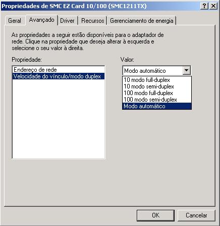

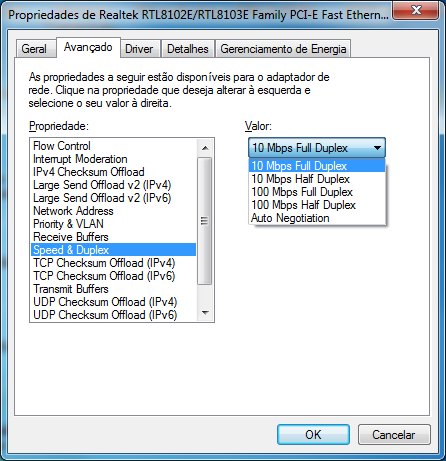

    Ola Marcos bom dia,
    Tenta setar a placa de rede do computador no qual esta tentando o acesso ao MK em 10Mbps Full Duplex....
    Pode ser que te ajude, pois acredito que a sua placa de rede atual esta trabalhando em giga.
    Abraço e sucesso...[IMG]file:///C:/Users/Marcelo/AppData/Local/Temp/moz-screenshot.png[/IMG]Clique na imagem para uma versão maior
Nome:	         Rede.png
Visualizações:	266
Tamanho: 	56,7 KB
Nome:	         Rede 10.jpg
Visualizações:	170
Tamanho: 	30,8 KB
