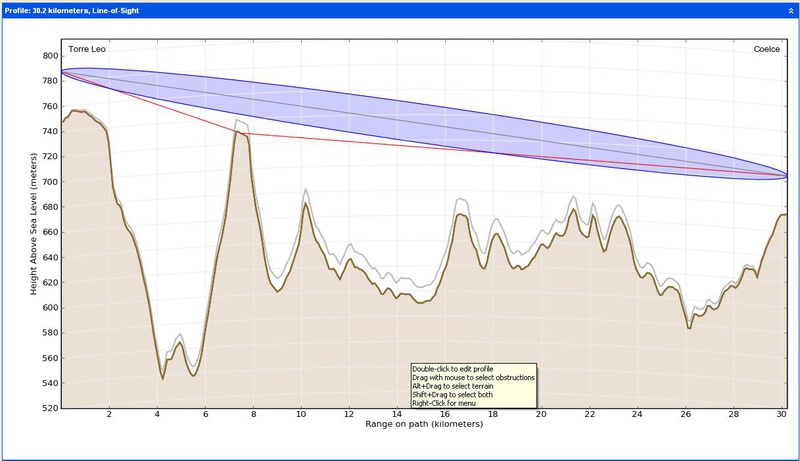

    boa tarde pessoal.
    fiz um ptp de 30.2km com 02 xr5, 02 zirok wll-905 de 30dbi de ganho, estou usando fontes de 18v 3,5A. e até onde pude constatar o alinhamento está bem feito, pois já estou um pouco acostumado com ptp de grandes distancias, pois tenho um ptp de 57,3km funcionando muito bem com os mesmo equipamentos. já troquei as xr5 por r5h e o sinal ficou pior. ñ sei o q fazer, fiz o pedido de cabos lmr400 vou esperar pra v se resolve meu problema, + se alguem poder me dá umas dicas ficaria grato. vou postar uma imagem do ptp no linkplanner da motorola e diz q a visada é perfeita.

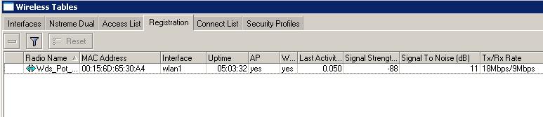

    a imagem com o nivel de sinal:
Nome:	         imagem.JPG
Visualizações:	304
Tamanho: 	22,6 KB

    Cara, você não consegue melhorar este sinal, está muito baixo.. isso é o maximo que vc conseguiu?

    uai amgio nao entendi sobre a zona de fresnel, pelo grafico parece estar passando livre... oq seria aquela linha vermelha???

    Caro Leandro,
    Voce se confundiu em sua observação. O grafico dele esta com Fresnel livre sim (linhas azuis). A linha vermelha apenas aponta para o local de maior altura entre os pontos.
    Pode ser, no entanto, que haja alguma arvore ou construção no ponto mais alto que estaria impedindo a visada.

    Tentar mudar pra horizontal canal 5830 .quanto a potencia usa entre 18 e 24dbm.

    ja ia corrigir meu post. existe alguma dificuldade na linha em vermelho, provavelmente sejam arvores.
    tem que ir no local e analisar.
    ou usar o velho amigo google earth.

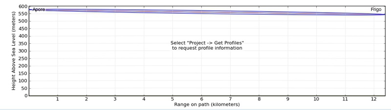

    na verdade eu quiz dizer foi o relevo, terreno, elevação seja qual o nome mais adequado hehehe... vou postar uma figura de como aparece aqui pra mim, pra ver se vc ja viu pq acontece isso, devo estar errando em alguma parte...
Nome:	         LinkPlanner.jpg
Visualizações:	289
Tamanho: 	34,2 KB

    Hum, vc deve selecionar a frequencia correta que vai trabalhar. no link planner temos de 2.5ghz a 26ghz .
    tem que seguir a ordem:
    1- coloca dados dos links ,ponto A e ponto B etc..
    2- coloca dados do tipo de frquencia, antena etc que será usado
    3- clica em PROJECT, GET PROFILES pra receber por e-mail o seu projeto.
    Não é apenas cadastras os pontos. acho que é isso que errasse pelo que mostra a figura.
    O relevo , elevação etc só aparecerá depois de vc enviar os dados pro servidor da Motorola que calcula tudo.
    hummm ta explicado entao, com ctz eh isso vlw pela dica... abs
