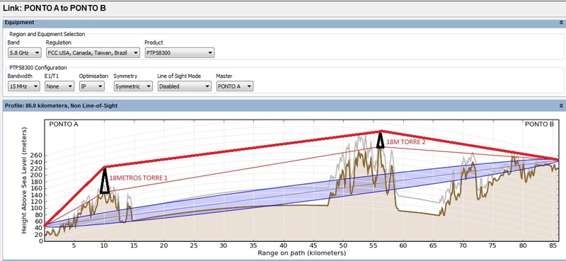

    Amigo, conforme a imagem mostra abaixo, voce nao fecha em 5.8ghz sem uso de repetidoras.
    Calculei aqui pra vc , e as alturas de cada repetidora estão na imagem em anexo.
    Pode usar 4 Nanos m5 que passa o que vc precisa. eu ainda colocaria OIW ou Visiontech acima de 29dbi pra garantir.

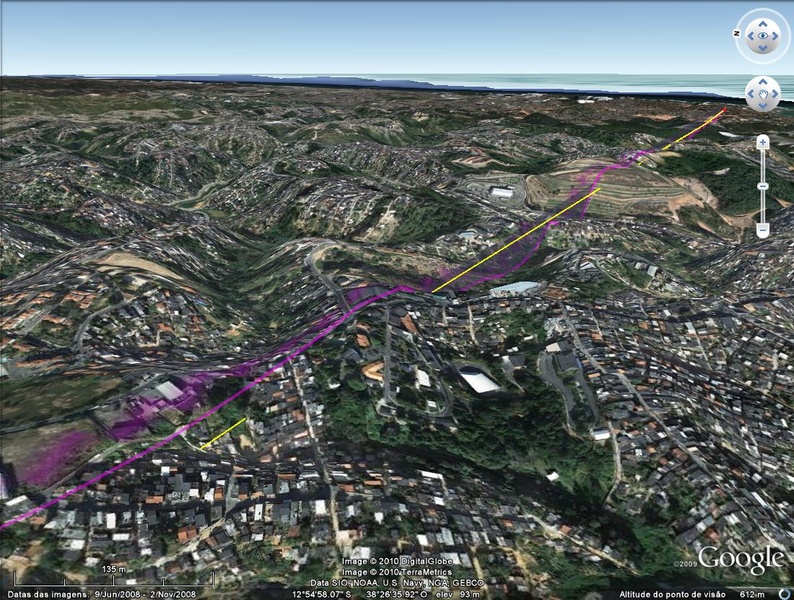

    Avatar de leandrolopeswifi
    Porto Alegre - RS - Brasil
    1.745
    Citação Postado originalmente por thefox Ver Post
    Leandro no ponto A eu usaria uma torre de 18 metros... constando que essa torre vai fica encima de uma laje, no meio outra torre de 18 metros essa seria com placas solar... quanto a antena estou entre pluton PTX26-58-R Com radome & OIW-5834D-DP disco 5ghz 34dbi. qual a melhor pra esse tipo de sintuação? qual cartão mikrotik adequando pra esse tipo de enlace? tem como eu usa dois cartões de 54mb pois o link será de 100mb e com apenas um cartão limitara... Leandro como você mediu o enlace como posso saber pelo google earth em que lugar sera cada torre?
    Bom Dia amigo,
    Então, isso é calculado pelo software e pela experiência de quem tá projetando o link.
    analiso as imagens no google earth tambem pra ter idéia.

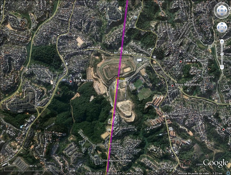

    A primeira torre o correto seria colocar a 6,50km do ponto A.Tem varios predios altos ali.

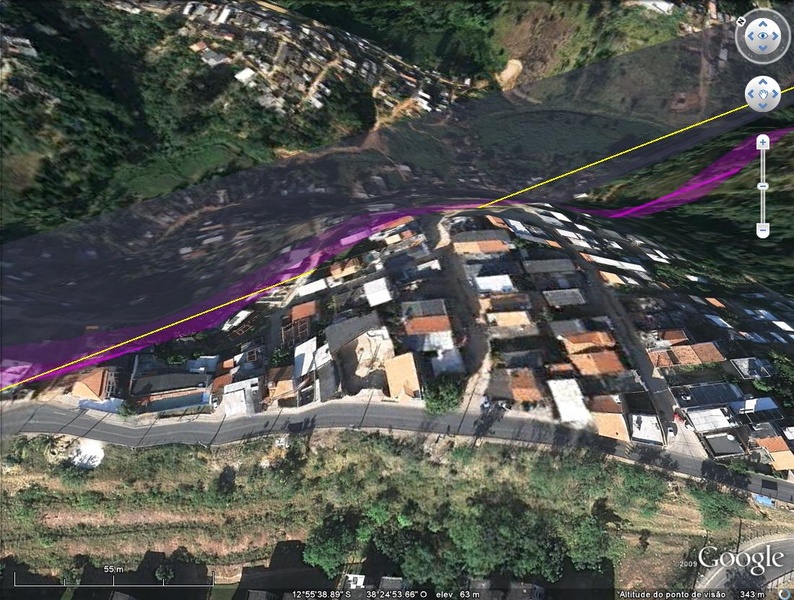

    O pior ponto seria em 14.45´30.91 S 38°50´46,26 O Neste local (morro) é a elevação mais alta do percurso. acredito que 25metros nesse ponto é o indicado.terás que montar repetidora com energia solar.Achei varios pontos que voce pode escolher pra colocar a repetidora solar com 215m de elevacao , o que fecharia tranquilo com o ponto REPETIDORA 1 .
    Após esse ponto voce chega no ponto B.
    Sem projeto e ótimos equipamentos voce não fecha esse enlace amigo.
    Se morasse ae perto te ajudaria com certeza, pois é um projeto grande.
    Uma dica: tente achar algum morro onde as telecoms usam pra repetir o sinal delas.Clique na imagem para uma versão maior
Nome:	         2 trecho com problema morro.jpg
Visualizações:	177
Tamanho: 	266,1 KB
ID:      	10578Como não conheço a região não posso te dar maiores detalhes.

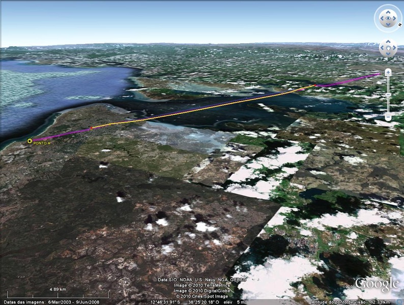

    Segue em anexo alguClique na imagem para uma versão maior
Nome:	         segunda torre 48,74 da torre 1.jpg
Visualizações:	155
Tamanho: 	227,3 KB
ID:      	10577ns prints que tirei conforme previsão do software dos possiveis pontos onde o sinal é cortado e onde precisaria torre.Clique na imagem para uma versão maior
Nome:	         area com possivel problema - morrro.jpg
Visualizações:	274
Tamanho: 	246,8 KB

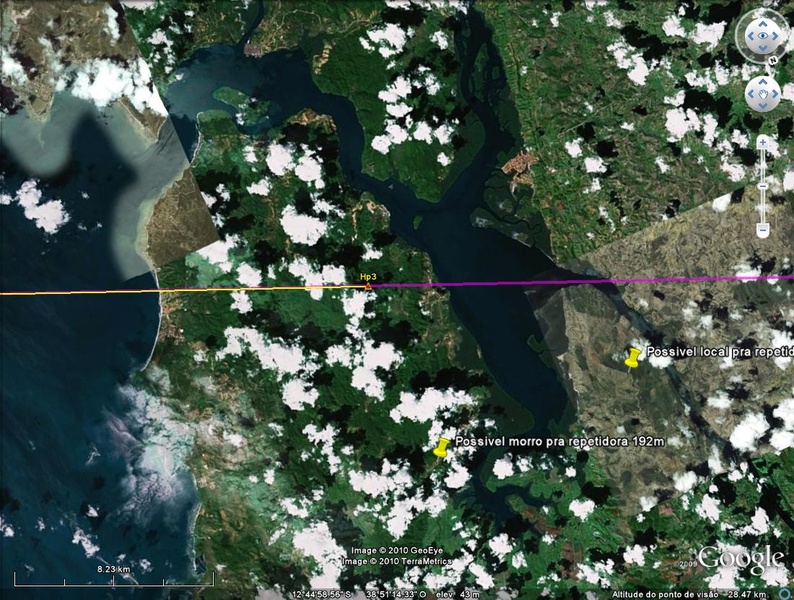

Nome:	         achar ponto repetidora perto da faixa amarela.jpg
Visualizações:	256
Tamanho: 	145,4 KB
    Tentar achar um ponto perto da faixa amarela pra repetidora 2.

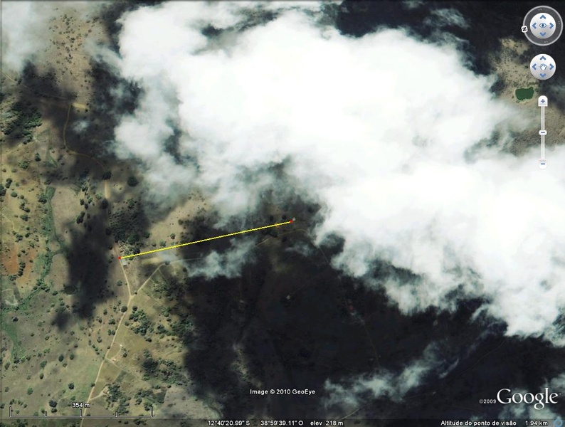

    O HP3 é o ponto mais elevado do trajeto.no grafico é o pico maior.
Nome:	         ponto mais elevado do trajeto.jpg
Visualizações:	236
Tamanho: 	242,6 KB
    Quanto as antenas vai de Pluton sim. essa antena é muito boa. a Oiw não deixa a dever mas nesse seu caso, precisa concentrar o maximo de sinal possivel e isso a pluton faz .
Nome:	         primeira torre.jpg
Visualizações:	131
Tamanho: 	311,1 KB
