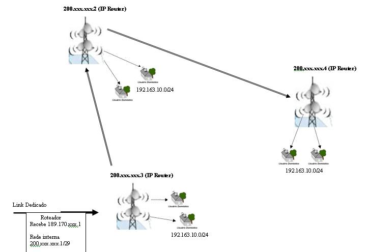

    Temos uma rede aonde os Mks das torres todos tem ip válido 200.xxx.xxx.xxx externo para acesso e cada MK com hotspot e roteando para rede 192.163.10.xxx/24 clientes.
    Preciso colocar um proxy squid com thundercache para atender esta rede, este proxy será colocado também com IP válido 200.xxx.xxx.5, só não estou conseguindo regras nos MKs que sejam eficiente e estou na dúvida, irá funcionar?
    Pretendo coloca-lo na torre aonde recebemos o link principal, será ligado no hub aonde chega todos os links das outras torres. Segue anexo imagem para ajudar.

    Rafael,
    Com esse cenário que você apresentou infelizmente não tem como funcionar. Pelo seguinte: Você vai precisar marcar os pacotes que dão "hints" no proxy e essa marcação não sai do roteador.
