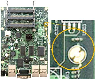

    Tenta fazer o reset "fisico" efetuando um curto num disco cortado que é impresso do lado direito da sua RB logo acima do botão de reset. Geralmente quando perde a senha ou tem alguns problemas de acesso eu resolvo por ali.
Nome:	         reset_rb433ah_2.jpg
Visualizações:	629
Tamanho: 	27,3 KB
    Tenta por ai quem sabe ela resurge das cinzas!!!
Visualizações:	629
Tamanho: 	27,3 KB
    Everton, eu tentei fazer isso, peguei uma chave de fenda e coloquei em cima do disco cortado, porem ele não aconteceu nada, alguma outra sugestão ??
