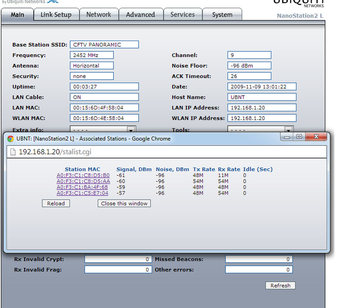

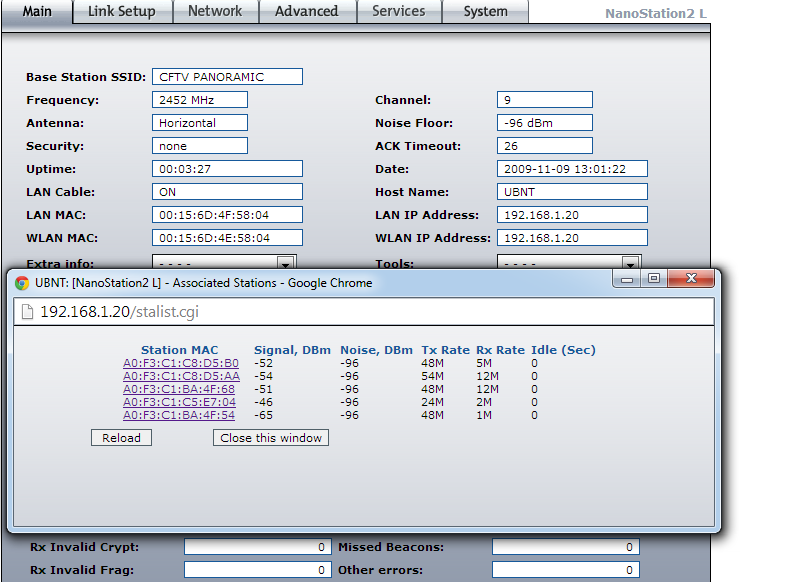

    Boa tarde Pessoal, estou tendo alguns problemas com alguns radios,
    tenho 1 Nano Loco M2 como AP e mais 6 Station
    quando eu troco o canal, ele fica com o RX Rate bem alto,
    mas apos 1 minuto o RX Rate cai pra 1, e nao consigo fazer mais nada.
Nome:	         radio 2.png
Visualizações:	216
Tamanho: 	57,8 KB
ID:      	48972Clique na imagem para uma versão maior
Nome:	         radio.jpg
Visualizações:	211
Tamanho: 	163,7 KB
    O Enlace eh de curta distancia, uma area aee de no maximo 800 Metros.
    desde ja agradeço a ajuda.
    Obrigado.

    Padrão Re: Rx Rate muito Baixo Nanoloco M2
    Tive uma CPE, quase a mesma coisa, muda o fabricante e minha experiencia foi péssima. Duzentos metros, nada de enlace e conseguia com meu android(que chatice). Pô jogar dinheiro fora, não é defeito de fabricação, mudei de polarização, Horizontal, Vertical, 45° e nada. Colquei uma placa metálica junto com o mastro, uffa, funcionou, mas pode ser fonte também.
    Isso é uma Loco2 e não M2
    Avatar de Nilton Nakao
    Sep 2013
    Carlos Chagas, Minas Gerais
    1.358
    Sim, tenho percebido que eles não são tão direcionais, aliás são meio que bidirecionais, ou seja não têm uma atenuação de frente-costas de 20 dB; portanto dependendo da distância pode receber interferências de outras estações ou deficiência da fonte.
    Bom dia, primeiro muito obrigado pelas respostas, porem nao tive sucesso na configuracao, fiz todos os procedimentos indicados, porem o sinal
    Continua caindo.
    Sep 2013
    1.358
    Isso só resta uma coisa, defeito. Alguns equipamentos não funcionam bem em PPPoE, IP dinamico, IP estático; Se tiver como tente limitar o numero de clientes conectados a ele( na média não aceitam mais do que 20 a 30 usuários).
