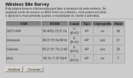

    entao, eu seleciono essa opção Roteador (WAN Wireless), depois vou naquele Site Survey, mando atualizar as redes... aparecem lá... só q não tem como eu selecionar uma delas pra clicar no conectar.... nao tem o botão de seleção.... isso q achei estranho....
    falta alguma config??

    amigo me confirma a versão da sua firm.
    e confira se em Wireless>Geral>modo: está como cliente. pq só estando como cliente te dará a opção de conectar, caso contrario não aparecererá o "botão" pra conectar.

    tanto se eu seleciono Cliente ISP ou Roteador (WAN Wireless), eu dou OK depois vou no Site Survey... e sempre fica assim:

    Mas nao e ai, e sim
    Wireless > Basico > Modo: Cliente.

    aaahhhhh
    agora sim hehehe
    apareceu la pra selecionar....
    fiz assim, no avançado, coloquei chave compartilhada...
    em segunrança configurei pra WPA e coloquei a senha correspondente....
    mas eu dou mando conectar depois na rede, e da falha.....
    o q pode ser??
    a chave tem que ser igual nos dois lados, e para conectar, vc bota a chave, e aplica as configuracoes, depois sim, que tenta conectar.
