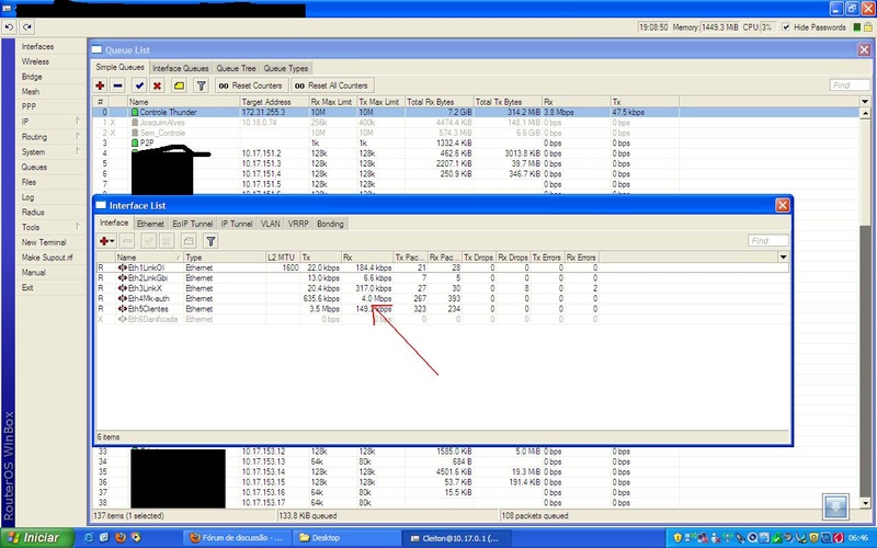

    Padrão Controlar o Thunder Cache para que o mesmo não consuma a banda toda do link

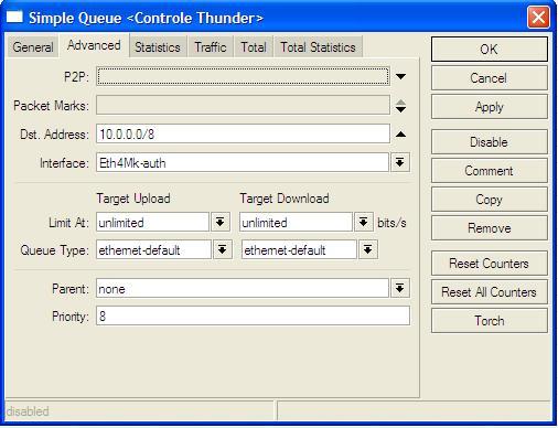

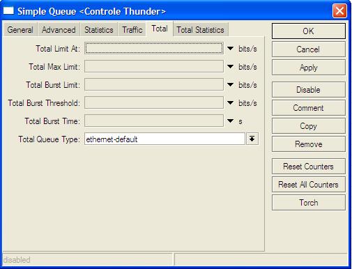

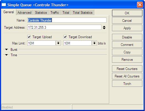

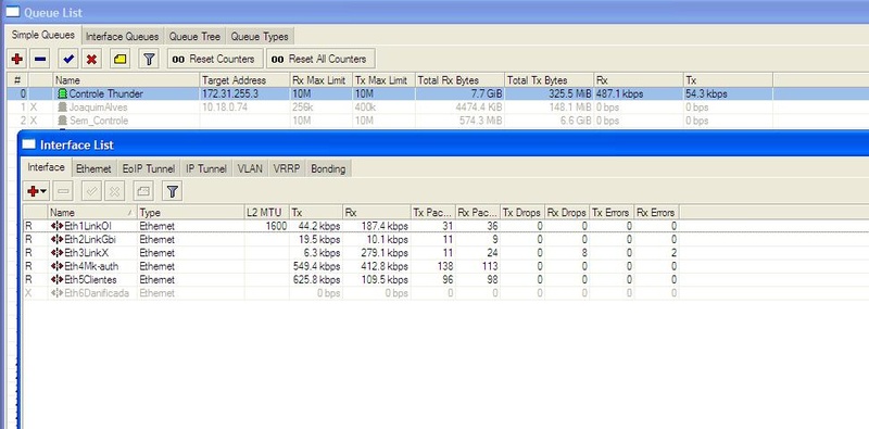

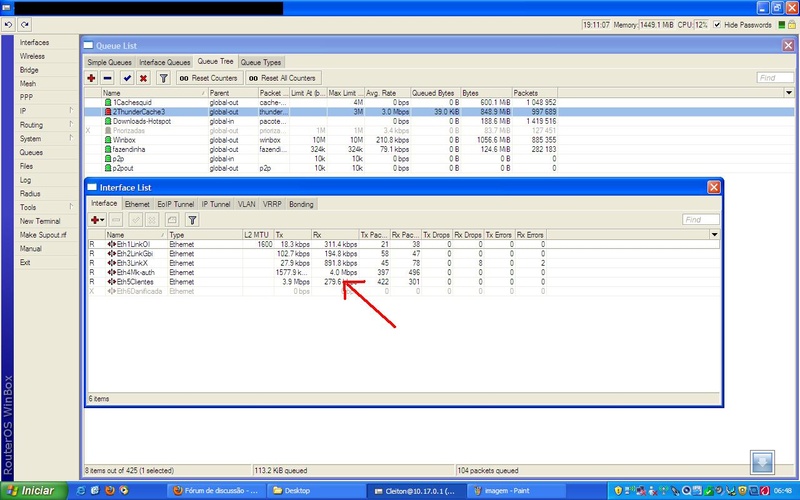

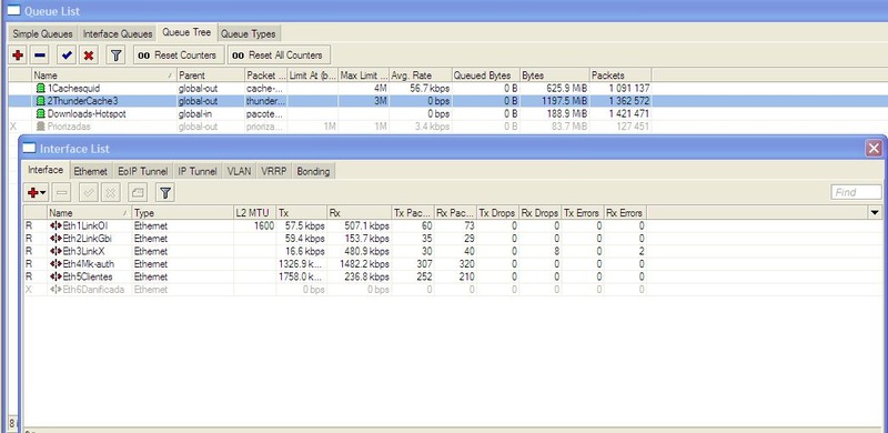

    Amigos, estou postando aqui o que está funcionando comigo para controlar o thunder, para que o mesmo nao consuma o seu link e ele carregue na velocidade do cliente. Estou postando o que eu fiz e vcs analisem e vejam se funciona no seu cenário! Postem o resultado. Abraços a todos!!!
    Se serviu. Agradeçam!!!!
