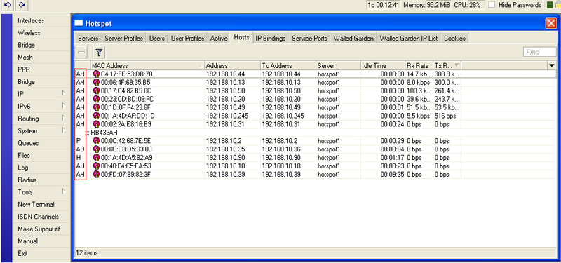

    Galera venho tirar uma duvida o que significa cada sigla dessa ( HA,H,A,P,HD...)que aparese no menu hotspot >Hosts ???
    Obs: Segue imagem em anexo!
Nome:	         DUVIDA.jpg
Visualizações:	374
Tamanho: 	117,0 KB
    Padrão Re: O que significa A,AH,HD,P...
    A = Autorizado (Já logou)
    H = DHCP (Recebeu ip por DHCP)
    P = By passed (Não requer autenticação)
    D = Dinamico (Recebeu ip Dinamico)
    Espero ter ajudado

    E ai.. não tinha reparado nisso, e no caso do PPOE o que significa a Letra L antes.
    L = local - R = Radius, é o tipo de autenticação se tem L é pq o usuario ta cadastrado no secret e se for R é pq o usuário autenticou através de um servidor Radius.
