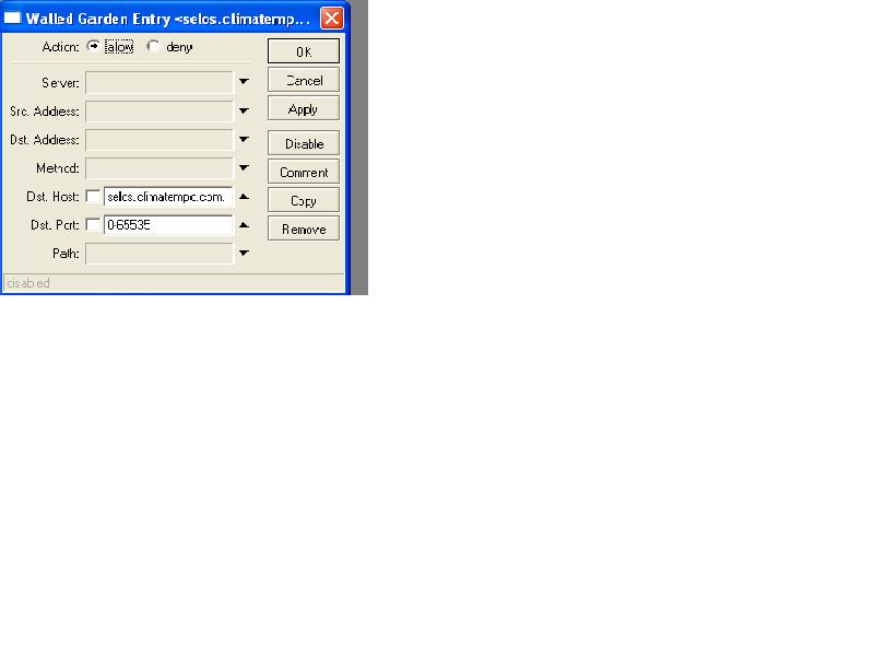

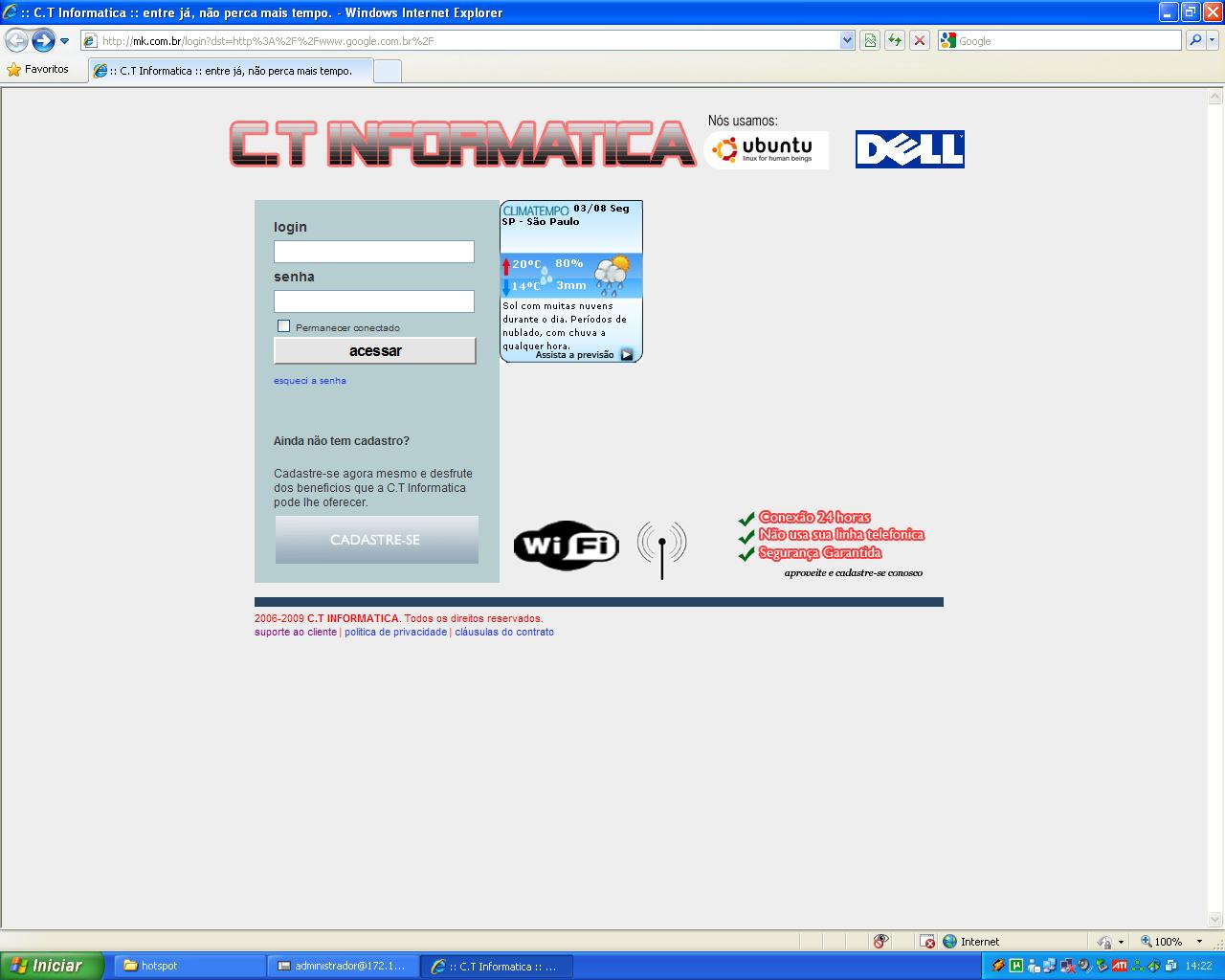

    Opa Ricardo boa tarde !!!
    Você quer uma igual a imagem anexada??
    Faz o seguinte no walled garden coloca como esta na imagem anexada tambem o seguinte endereço: selos.climatempo.com.br, bom como e nao sabia ao certo a porta coloquei todas 0-65535 mais acho que só a 80 serve
    Bom acho que você sabe como colocar ela na pagina neh entao nao vou falar qualquer coisa fala ai se deu certo
    Era exatamente isso amigo, muito obrigado!
    Bom acho que você sabe como colocar ela na pagina neh entao nao vou falar qualquer coisa fala ai se deu certo https://under-linux.org/images/misc/paperclip.png Miniaturas de Anexos https://under-linux.org/attachments/...climatempo.jpg https://under-linux.org/attachments/...pot-walled.jpg
    Obrigado funcionou beleza, eu até adicionei um relogio e um leitor de noticias do g1
