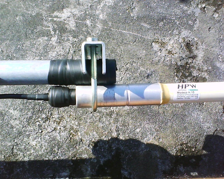

    Tenho um servidor Mk com hotspot configurado fazendo o controle de acesso, um ap OIW 2411apg em modo Ap-bridge no telhado com uma antena omni de 15 db.

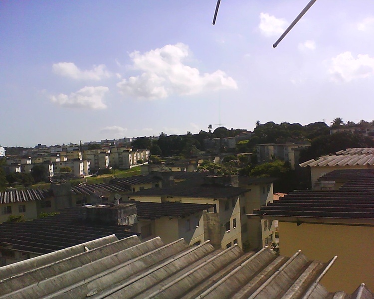

    eh proximo mais tem muitas barreiras
Nome:	         DSC-0004.jpg
Visualizações:	240
Tamanho: 	138,3 KB
ID:      	12015com relação a interferência no sinal. pq to com uma antena de 15 db a distancia eh de + ou - 180 qual antena usar no segundo ap???
