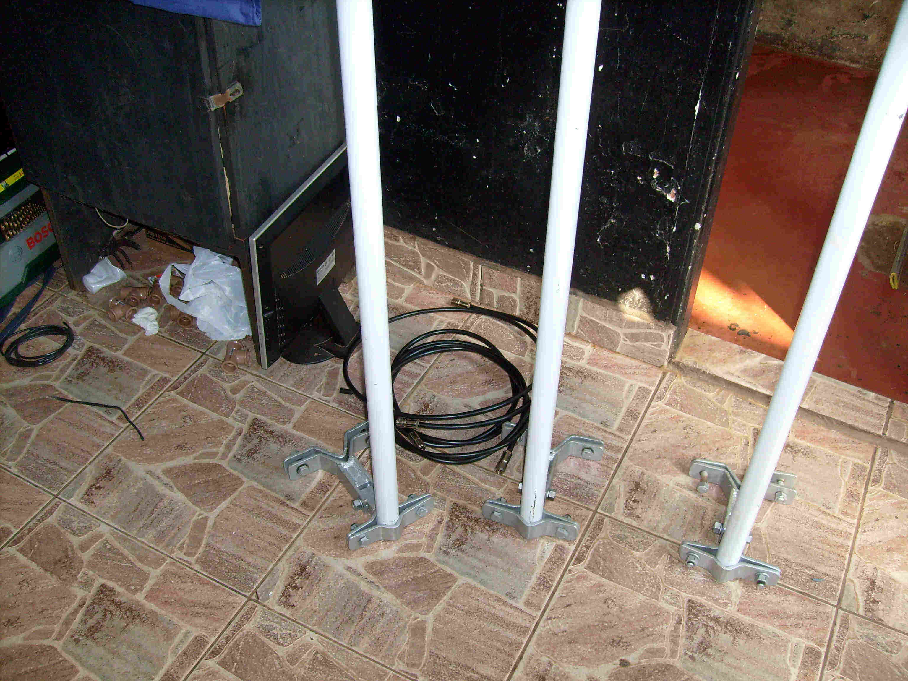

    Padrão Suporte para torre

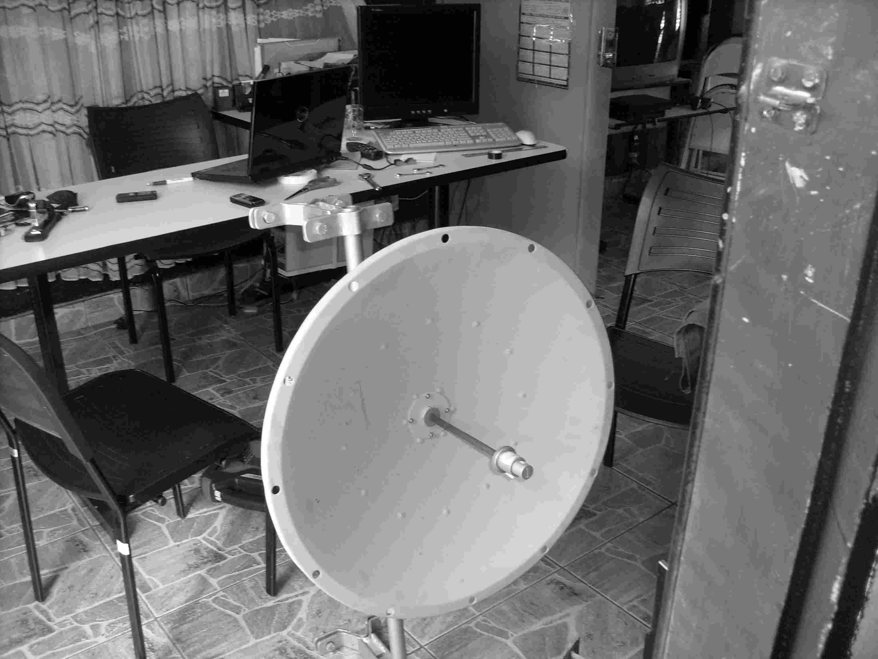

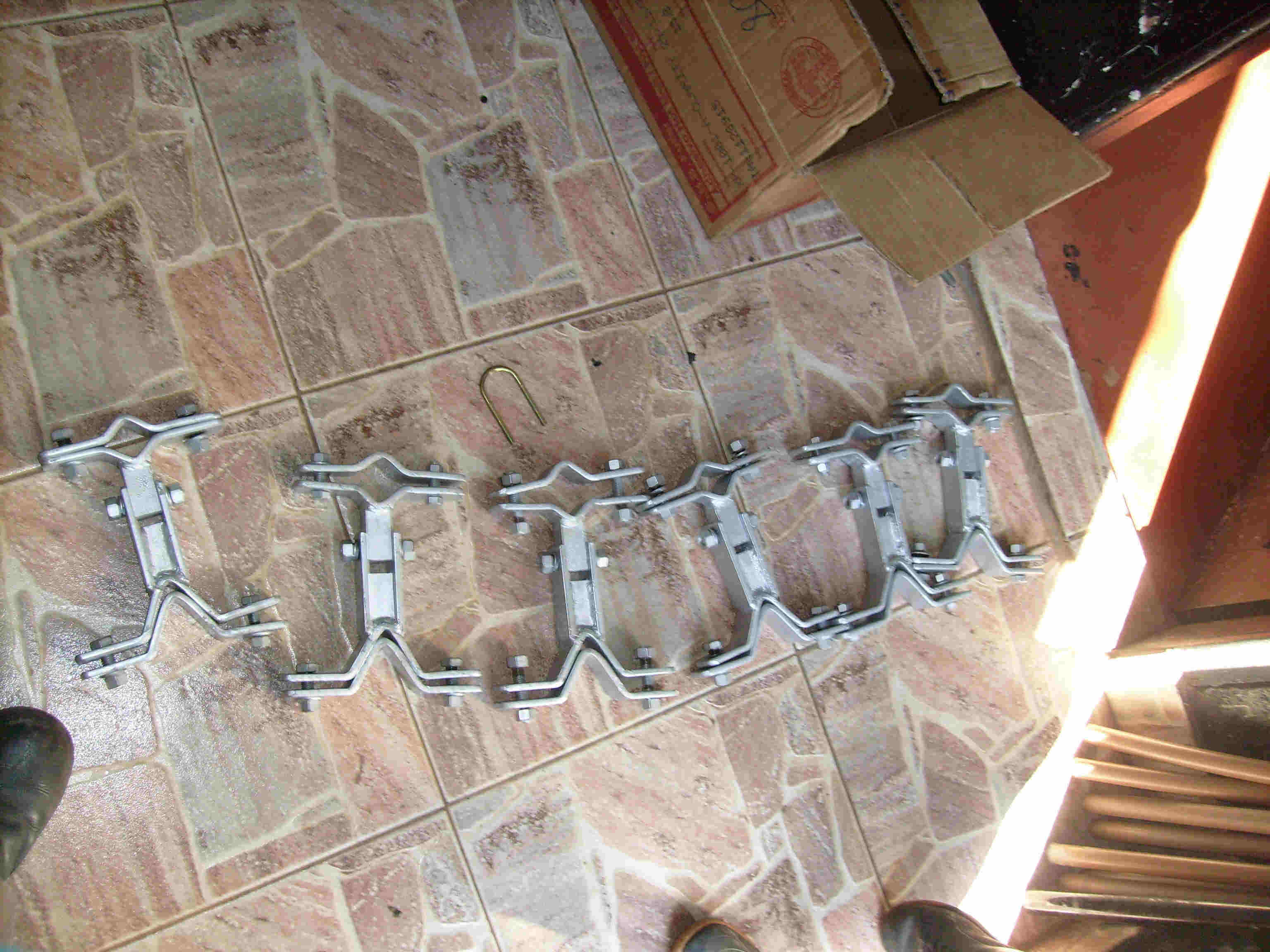

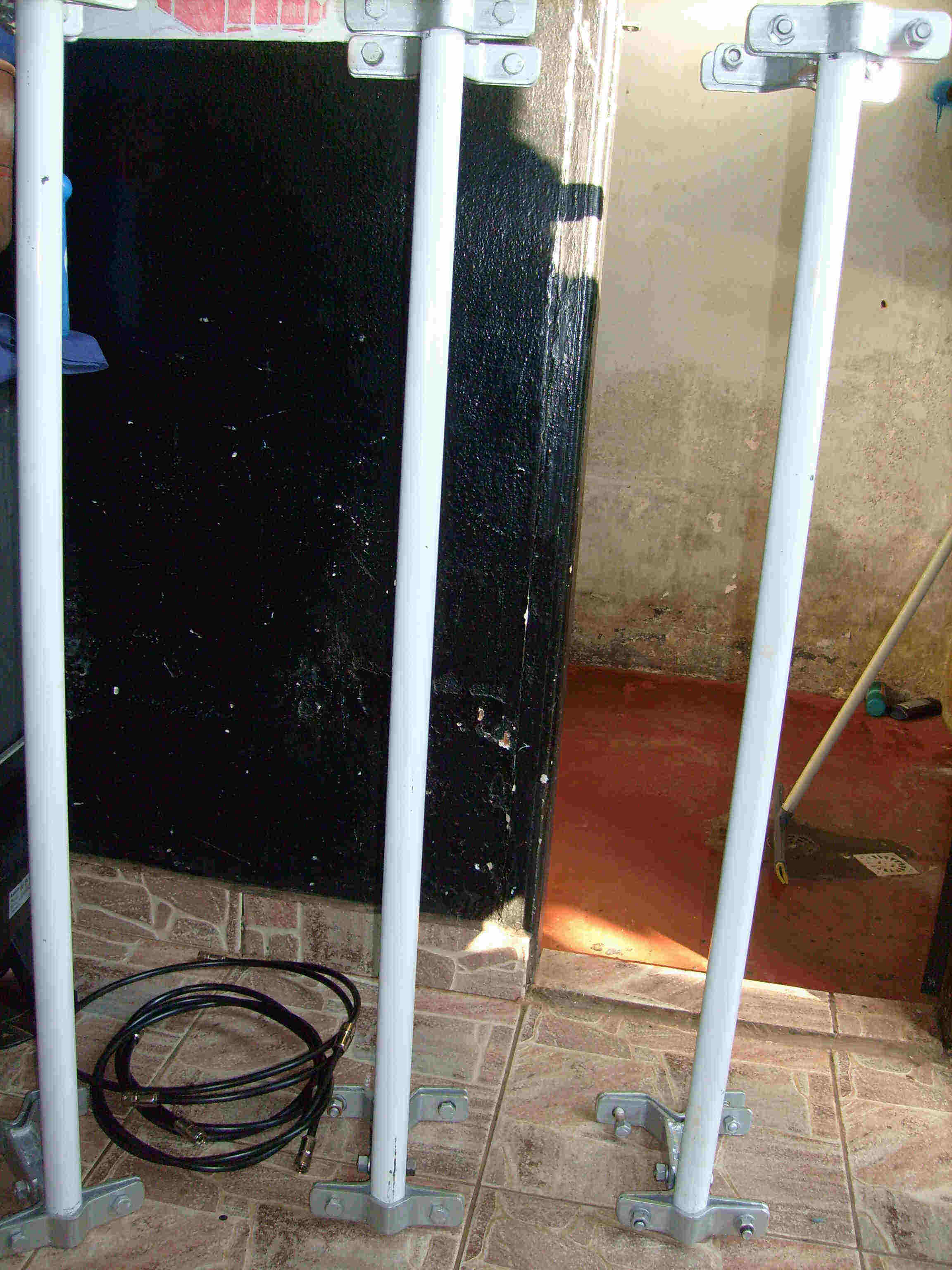

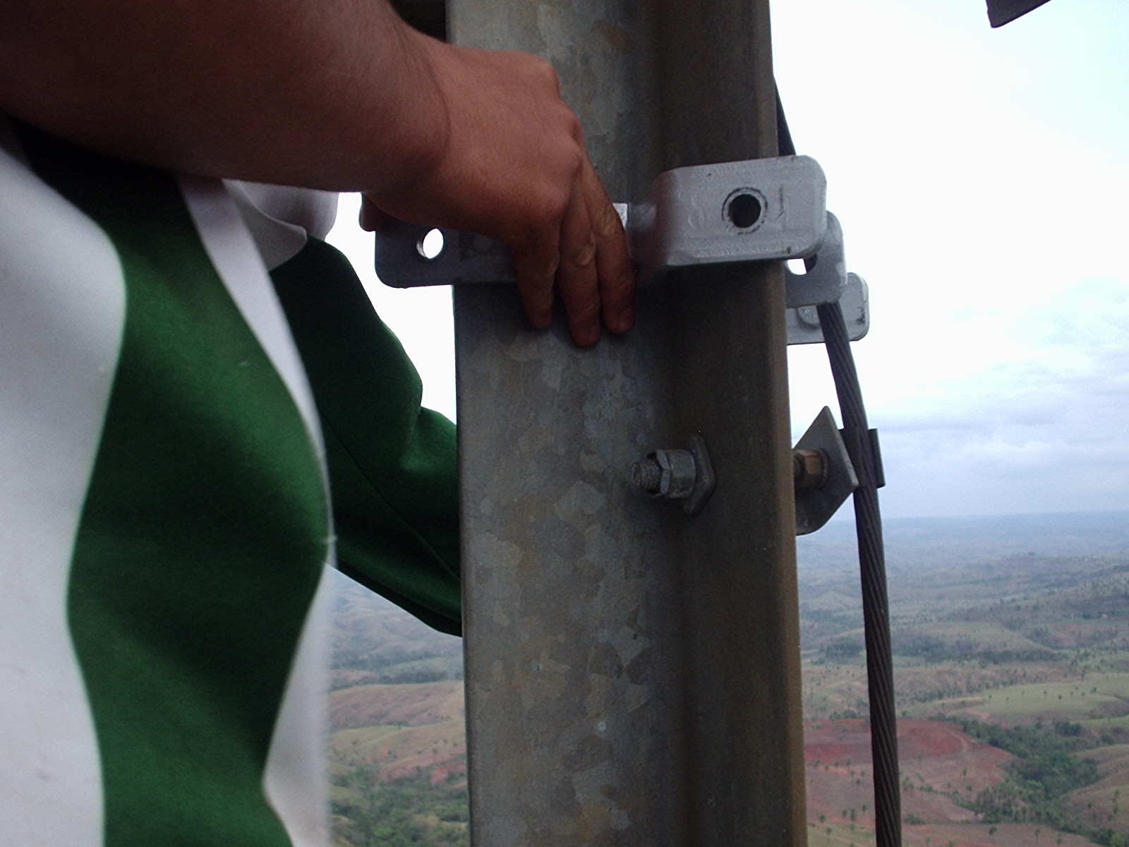

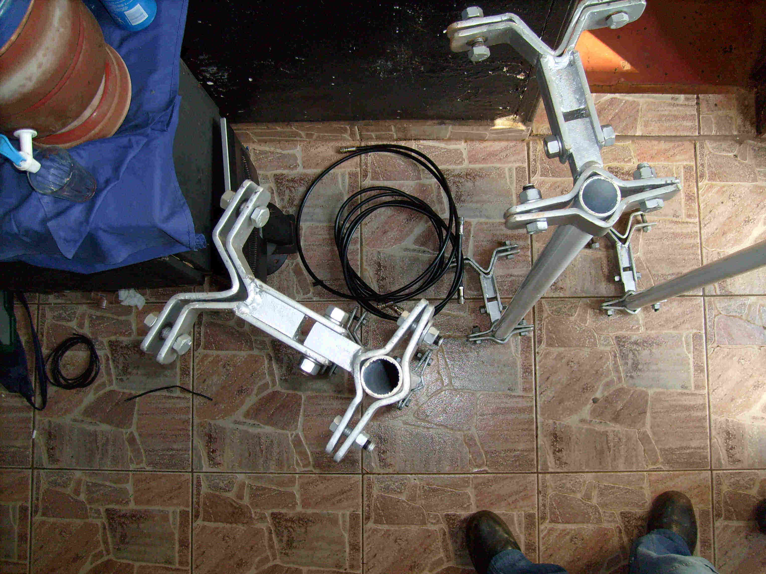

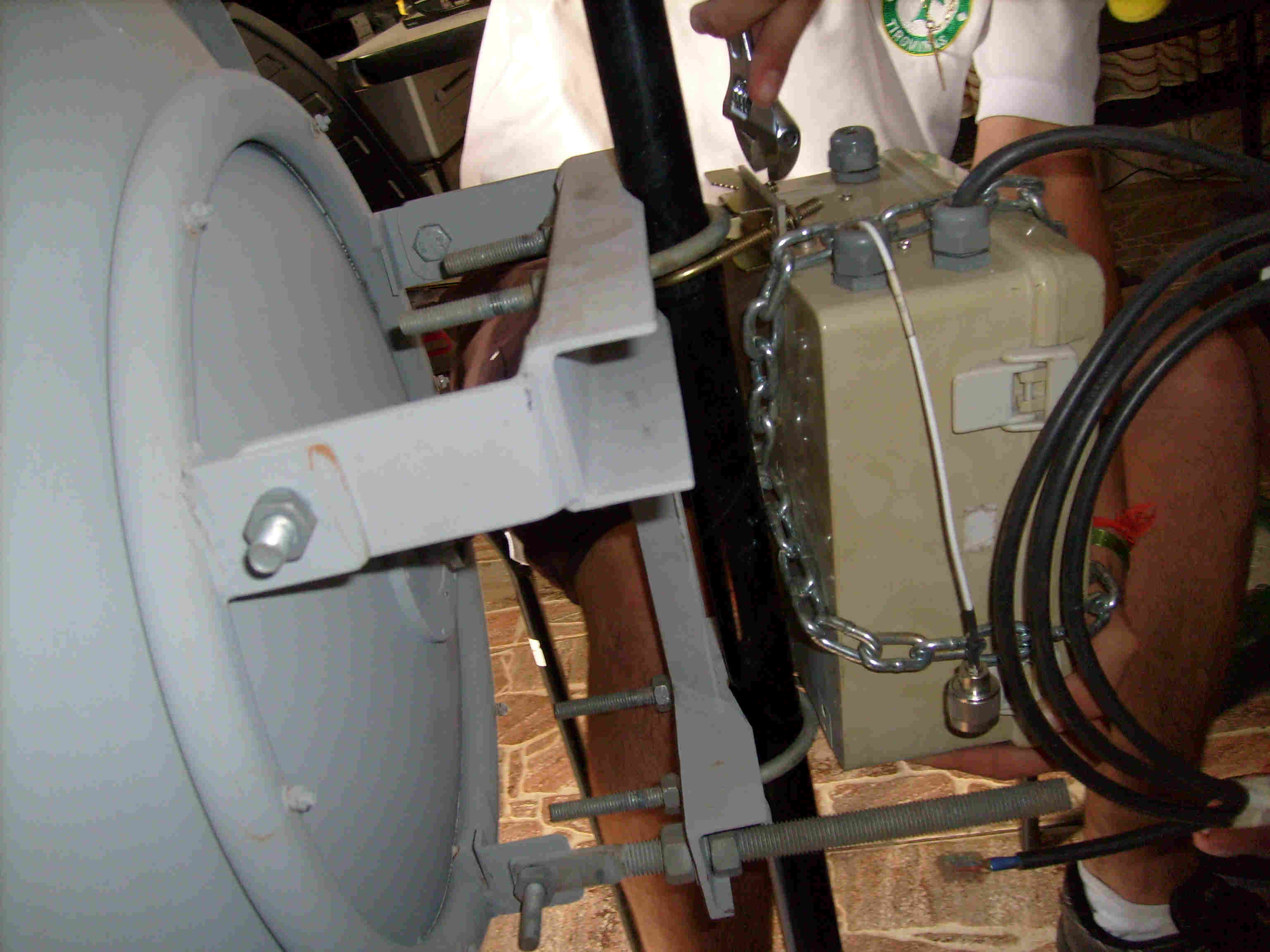

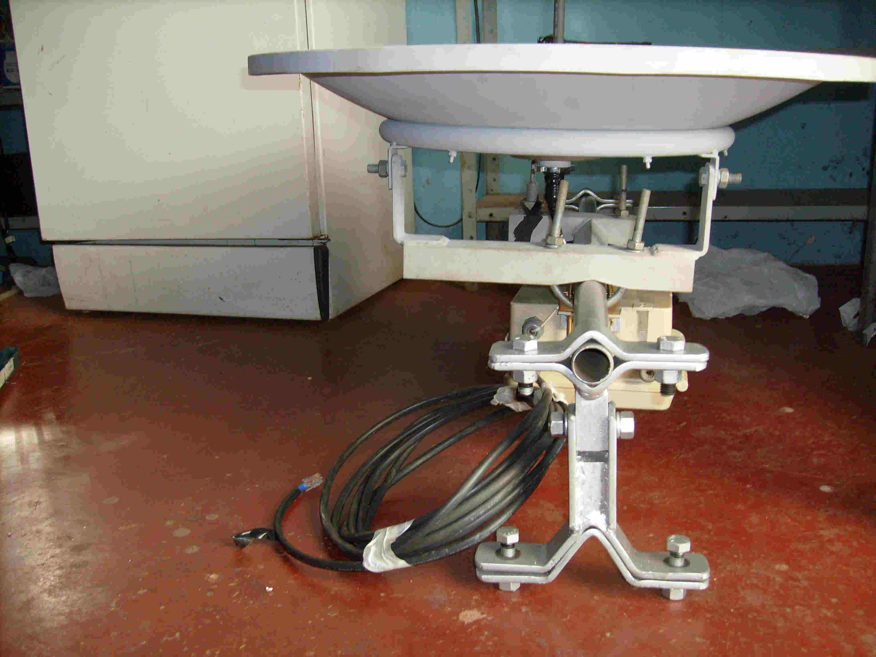

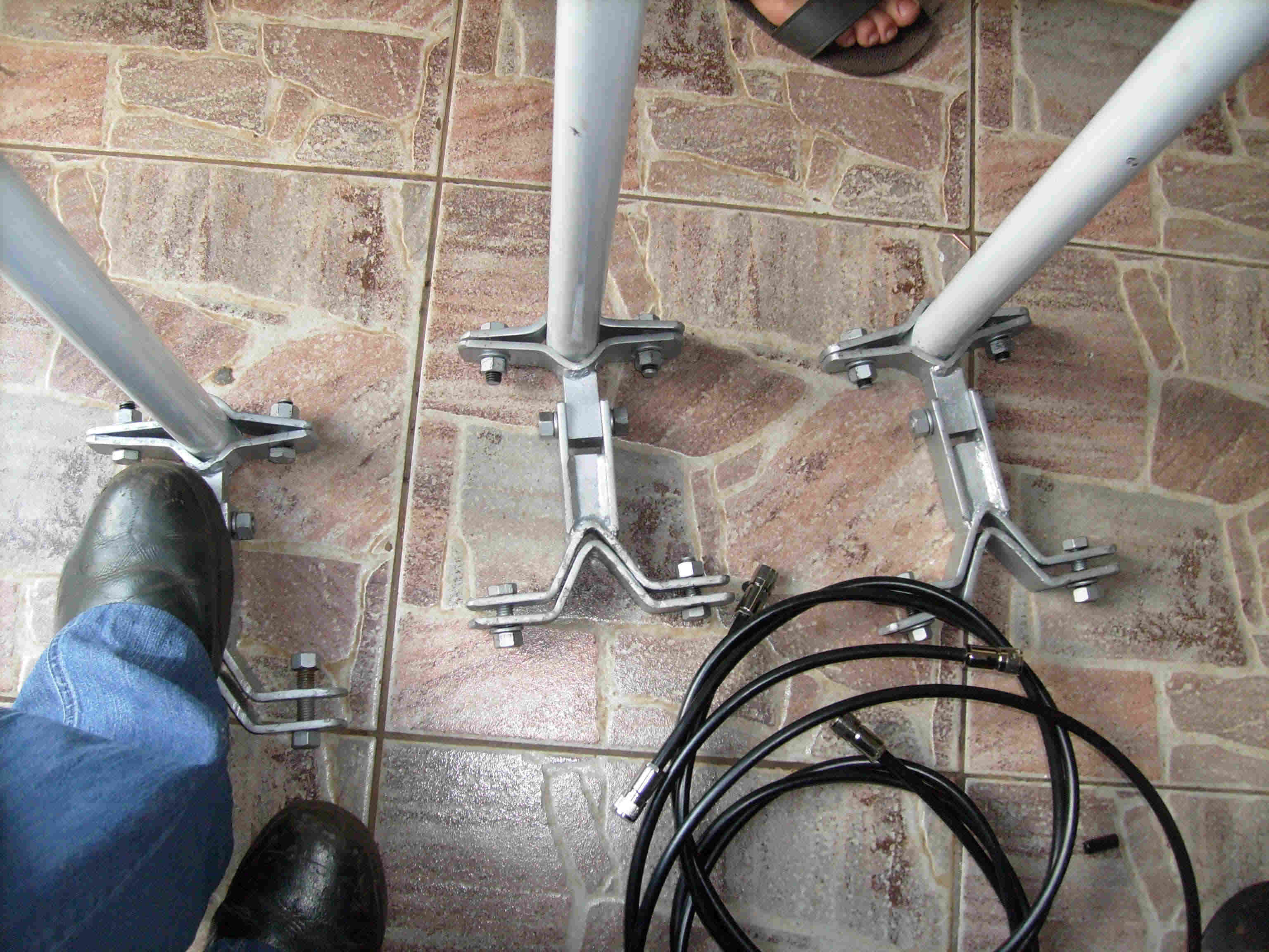

    Saudações nobres amigos da under-linus gostaria de compartilhar com vocês os suporte que fazemos ja a 3 anos para usar nas torres do nosso provedor. sei que tem coisa melhor mas e so para compartilhar
    Abraço a todos
    depois coloco fotos de como ficou nas torres ainda tem mais 4 setoriais
Nome:	         1.JPG
Visualizações:	730
Tamanho: 	295,3 KB
ID:      	5353   Clique na imagem para uma versão maior
Nome:	         2.JPG
Visualizações:	833
Tamanho: 	251,7 KB
Nome:	         3.jpg
Visualizações:	672
Tamanho: 	234,1 KB
ID:      	5355   Clique na imagem para uma versão maior
Nome:	         4.JPG
Visualizações:	594
Tamanho: 	249,5 KB
Nome:	         5.JPG
Visualizações:	633
Tamanho: 	242,6 KB
    Citação Postado originalmente por EderMartinstiros Ver Post
    Abraço a todos
    Qual o custo médio de cada Suporte?

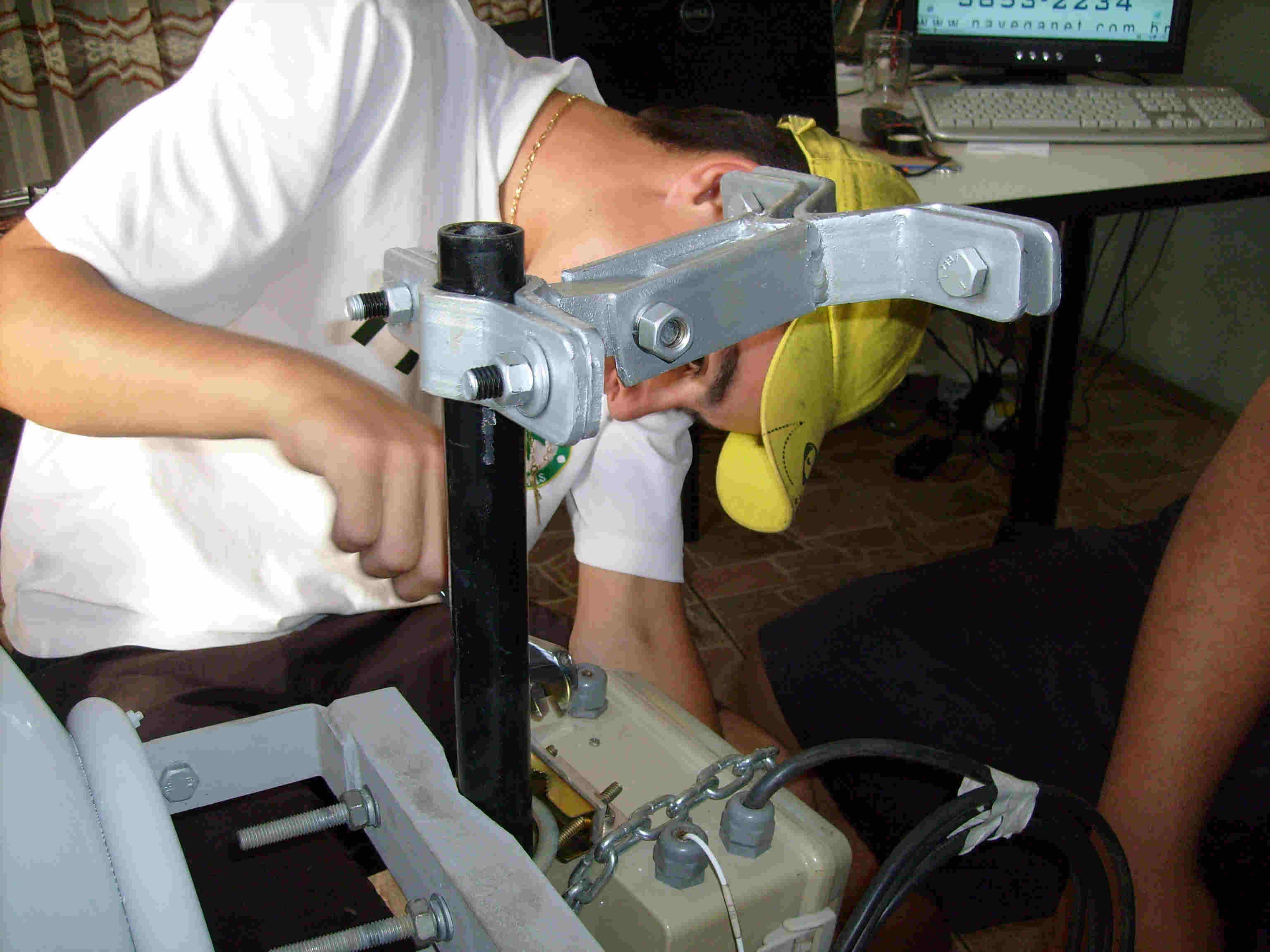

    60,00 cada estes e das setoriais
Nome:	         S7301550.JPG
Visualizações:	320
Tamanho: 	329,9 KB
ID:      	5407   Clique na imagem para uma versão maior
Nome:	         S7301553.JPG
Visualizações:	349
Tamanho: 	378,3 KB
Nome:	         S7301555.JPG
Visualizações:	302
Tamanho: 	377,7 KB
ID:      	5409   Clique na imagem para uma versão maior
Nome:	         S7301557.JPG
Visualizações:	307
Tamanho: 	358,3 KB

    Gostei trabalho bem feito, parabens!!!
    gostei tb, ficou da hora hein... vou ate plagiar hehehe...

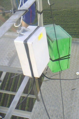

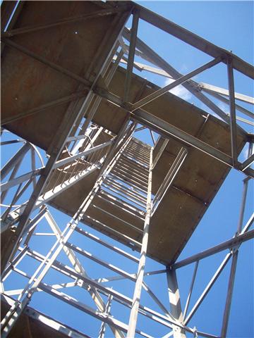

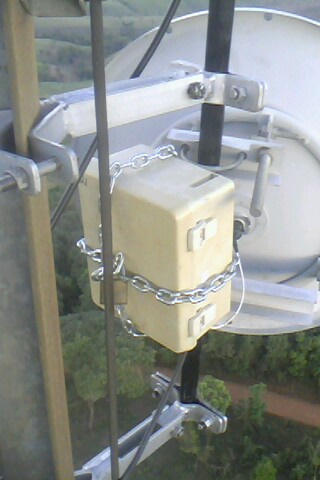

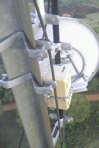

    Padrão algumas fotos da na torre
    algumas fotos da na torre o celular tinha acabado a bateria mas assim que eu for fazer o alinhamento fino tiro mais fotos

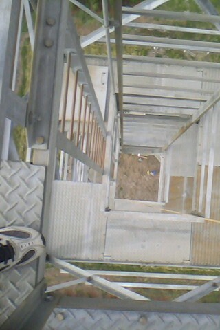

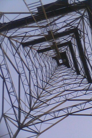

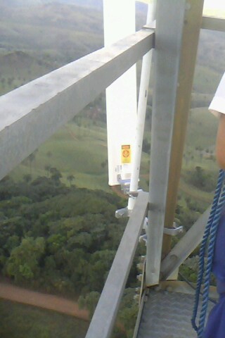

    mas q torre grande hein amigo? eh propria?? posta mais umas fotos dela ae...

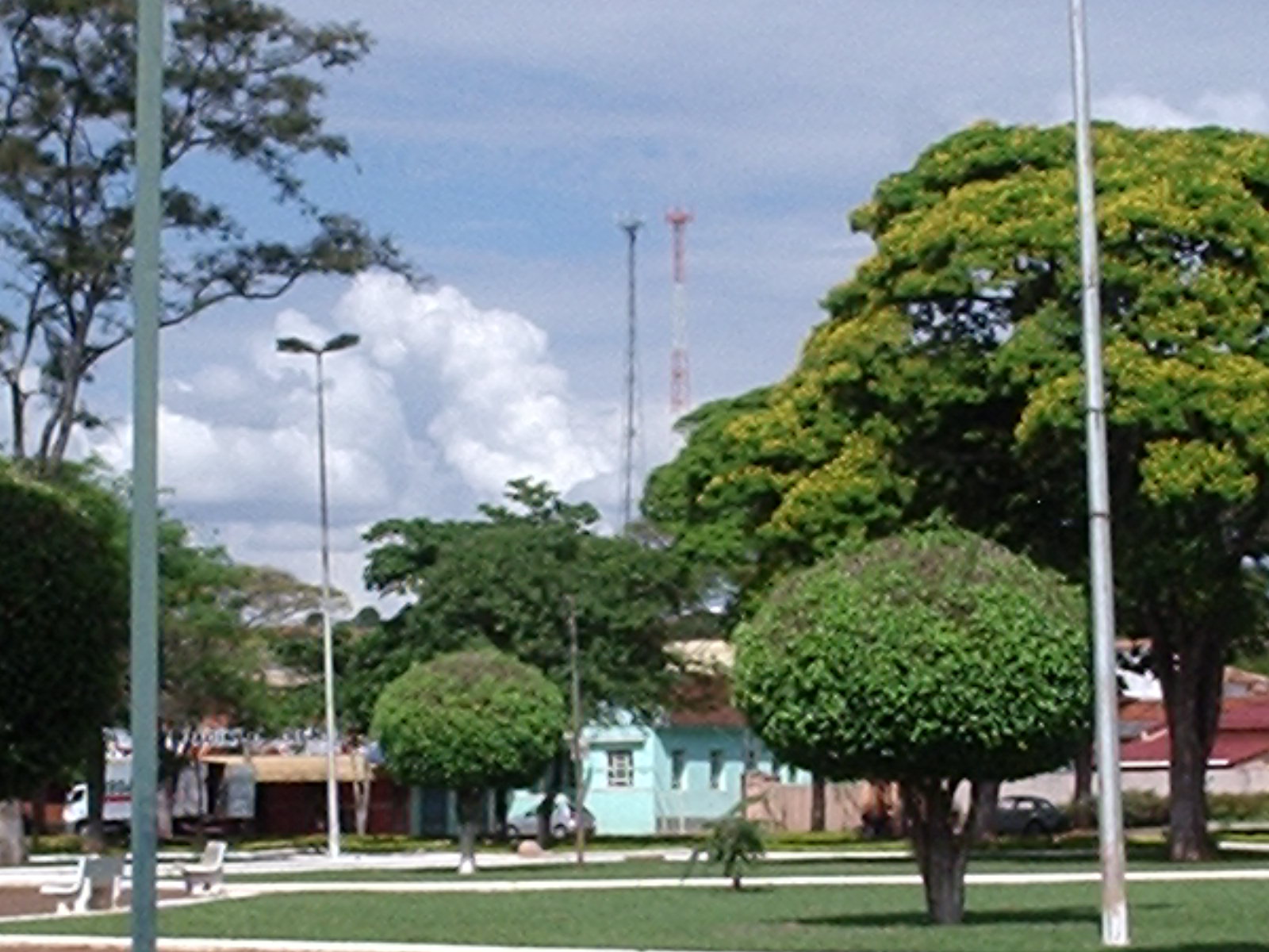

    Citação Postado originalmente por braw Ver Post

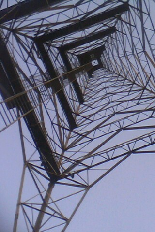

    Saudações nobre amigo si e propria esta e de 80 M ainda tem mais 1 de 50M e mais 3 de 30M todas igual

    show de bola, bela estrutura... por coriosidade e vontade de ter uma, qual o valor de uma dessas de 50mt montada?
    bom amigo ja tem 3 anos que temos elas a de 50m se mim lembro bem foi 65.000,00 ja montada no local com as base e tudo mais
    esta semana quase comprei outra no valor de 35.000,00 mas um pessoal de campinas pagou mais que eu ofereci ela era de 70M e ainda mais agora que a coisa esta brava e estou sem $$$ ai ficou com ela no valor de 49.000,00 mais o valor para desmontar e montar que era (1,85 para o quilo montado)a que foi vendida foi a galvanizada

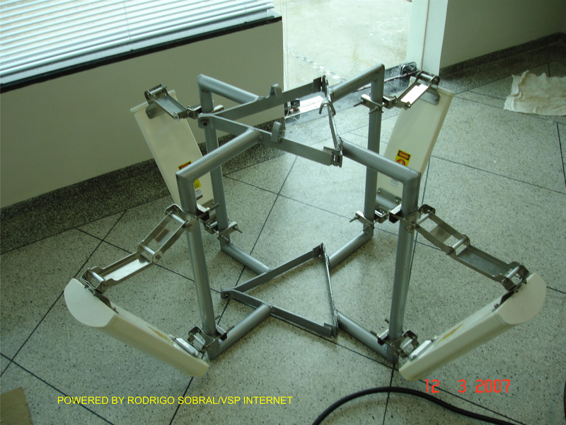

    ...cara....para essas torres autoportante e tramquilo mais esses "encaxi" ai num e muito pessado nao para uma torre triangular estaiada?
    Quem tiver mais fotos de suportes, pode mandar, rsrsrsrs
    Ainda nao achei um que me atenda ? Torre estaiada, 3 lados, para 4 paineis hyperlink de 20db 90graus
    Citação Postado originalmente por superxandaoce Ver Post
    amigo eu fiz um suporte parecido com oq vc precisa, porem o meu eu fiz para 5 paines, sendo 3 paines de 120 graus na parte inferior e acima 2 paineis de 90 graus horizontal. mas para 4 paineis ficaria mais facil ainda de fazer. oq vc faz é assim fax o suporte com um X olhando de cima ai desce o ferro para prender os paineis e no meio um ferro para prender na torre, levanta o suporte com os paineis no local, ai prende o ferro do centro na torre, vo ve se consigo tira umas fotos...

    Amigo peguei essa imagem aqui no forum nao sei disser de quem é , e nem o link mais ta ai pra ajudar voce achei muito bem elaborado o suporte para torres triagulares estaiadas. Clique na imagem para uma versão maior
