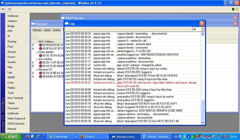

    segue abaixo a sckin de outro erro agoraClique na imagem para uma versão maior
Nome:	         mikrotik erro.jpg
Visualizações:	227
Tamanho: 	164,1 KB
    o dhcp manda o ip errado ou diferente que eu setei pra ele...
    Detalhe
    alguem sabe me dizer esse cliente com o nome de gildo marcado em vermelho
    era pra entra com o ip 10.5.50.209
    mais mesmo assim o mikrotik deu a ele 10.5.50.16

    so pra completar o erro que da log e
    internal error:login failed:failed to add queue: already have such name
    aguardo voces
