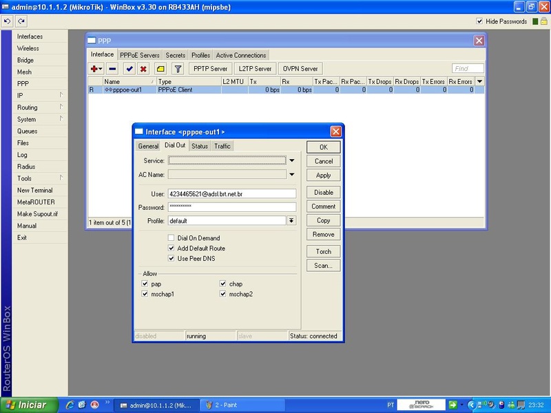

    Meu problema é o seguinte, coloquei o modem em bridge, e a mk configurei a ether1 para receber o modem, e a wlan1 para mandar wireless a 5 clientes. (quero q o cliente n precise discar)
    no menu ppp, adicionei pppoe-cliente, e preenchi tudo, o status aparece: Connect. ou seja a mk conectou no modem. Porém eu n consigo navegar, será q falta alguma regra?

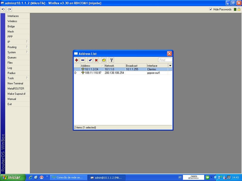

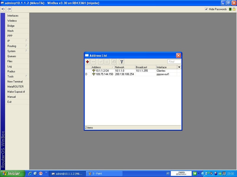

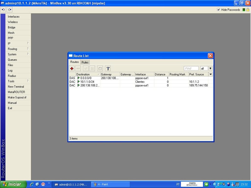

    Posta a imagem ai, e tb de IP/Routes
Nome:	         4..jpg
Visualizações:	689
Tamanho: 	65,6 KB
ID:      	9955Clique na imagem para uma versão maior
Nome:	         5..jpg
Visualizações:	446
Tamanho: 	75,0 KB
ID:      	9954Clique na imagem para uma versão maior
Nome:	         1..jpg
Visualizações:	448
Tamanho: 	86,9 KB
ID:      	9953Clique na imagem para uma versão maior
Nome:	         3..jpg
Visualizações:	404
Tamanho: 	110,0 KB
ID:      	9952Clique na imagem para uma versão maior
Nome:	         2..jpg
Visualizações:	386
Tamanho: 	105,0 KB

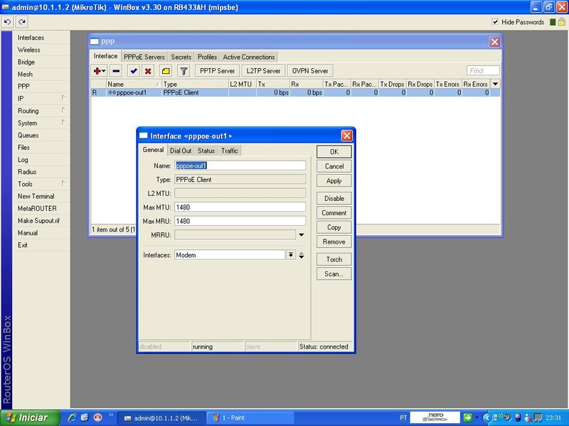

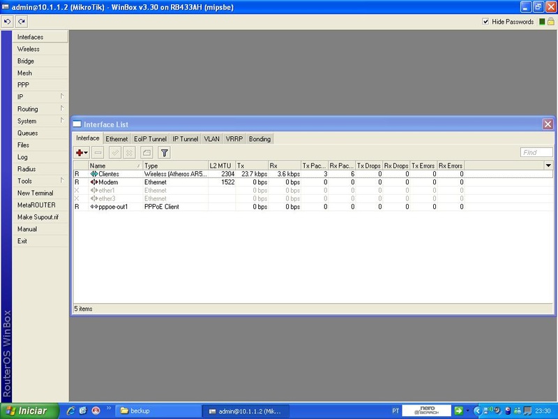

    então isso é tudo q eu fiz.
    na foto 1, eu defini clientes como ap bridge, escolhi a frequencia, e pus o nome da rede. só isso.na foto 5, eu n fiz nada, veio tudo automatico.........aguardo.....

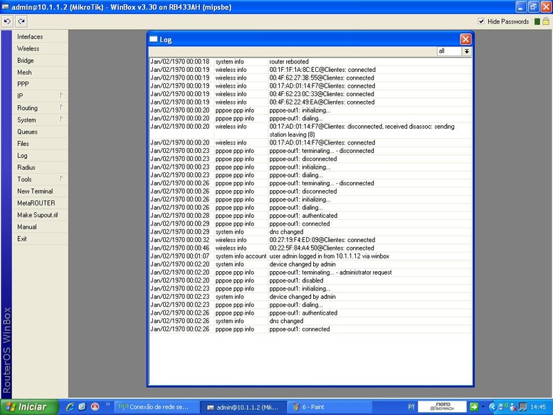

    Posta o log no momento da discagem PPOE.
    A conexão está sendo realmente feita?

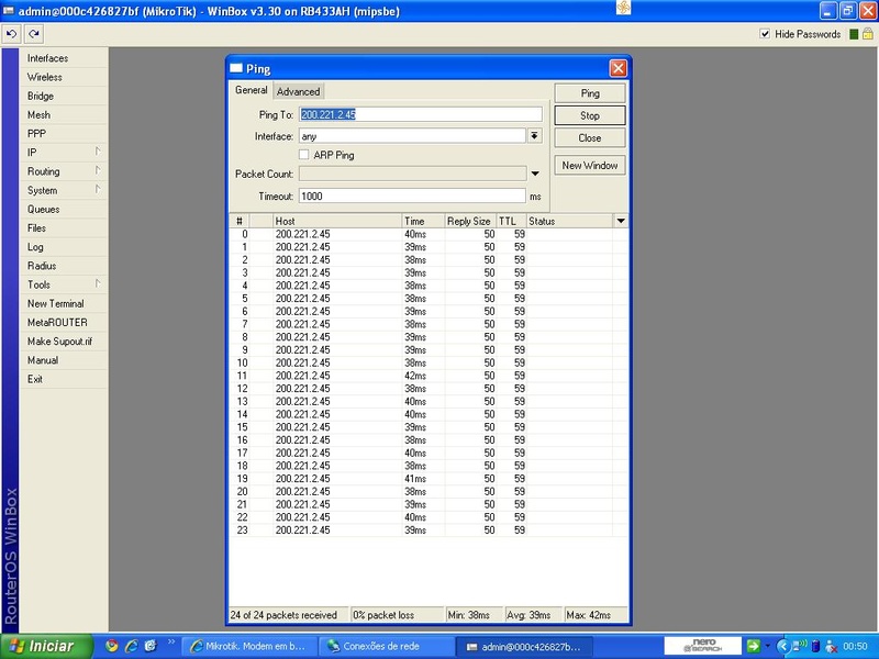

    Se a conexao é feita, testou para ver se o servidor está consegindo pingar algum site/IP?
    Citação Postado originalmente por SalvadorDanczuk Ver Post
    como eu pingo um site?
    Tools/Ping
    Em "Ping To" faça 2 testes:
    coloque 200.221.2.45 clique Start
    coloque UOL - O melhor conteúdo clique Start
Nome:	         8..jpg
Visualizações:	370
Tamanho: 	116,5 KB
    então. pelo jeito ta pingando neh. Eu precise saber como configurar, eu n configurei dhcp, nem cliente e nem server. n configurei pool. n configurei ip. nada. quero saber se é preciso configurar e como........Desde ja agradeço pela ajuda.......eu ja tentei de tudo, configurei tudo, mas n funciono, aí desconfigurei......aguardo...

    Pela imagem existe comunicação do servidor com a internet.

    Configurou a interface do mikrotik que sai pra rede interna com uma faixa de subrede igual dos clientes?
