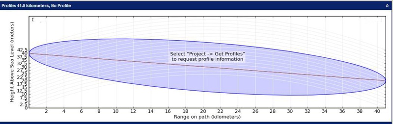

    Pessoal,
    Estou estudando a viabilidade de um link de 41km.
    Estou usando o Link Planer da Motorola, mas como não tenho muita experiência nesse software, gostaria de solicitar ajuda aos colegas.
    Já inserir as coordenadas de origem e destino, assim como a elevação (torres) de cado lado.
    O Software me gerou um gráfico.
    Aparentemnete o link passa tranquilo, pois esta longe do solo.
    Mas o Link Planer não mostra no grafico as elevações de altitude no percurso?
    Vocês poderiam dar uma olhada na imagem em anexo?
    To pensando em passar 8MB nesse link
    Pensei em usar: Mikrotik Routerboard (a definir o modelo) + XR5 + Antena Hyperlink Disco 29dBi (ou até mesmo a EMCTest).
    Obrigado a todos!

    Voce precisa enviar essas coordenadas pra motorola pra gerar o grafico real amigo.
    Primeiro cadastre seu email pra receber os dados, isso é feito clicando em TOOLS, OPTIONS, PERSONAL INFORMATION.
    após cadastrar isso, e com todos os dados inseridos corretamente, clique em PROJECT, GET PROFILES.
    vc recebera no seu e-mail um arquivo , abra-o pelo linkplanner que virá com tudo calculado,ok.

    Agora já consegui gerar o gráfico completo no Link Planner.
    As coordenadas são:
    Ponto A:
    -21.299698
    -50.369234
    Ponto B:
    -21.296384
    -50.343422
    Segue abaixo o novo gráfico gerado.
    Pelo que entendi dá pra fechar o link, só não entendi uma linha vermelha que tem no gráfico.
    A zona de fresnel ficou clara.. deu pra entender bem.
    Poderiam me ajudar?

    Sim, conforme grafico, vc fecha este enlace sem problemas. porém precisa utilizar antenas de alto ganho 33dbi ou + pra que tenhas um link 100% estável.
    Indico nesse caso :
    02 ANTENAS OIW 33dbi
    02 RB 600
    02 XR5
    02 Fontes chaveadas 24v 4a.
    Quanto melhor for a antena, melhor ficará seu enlace.

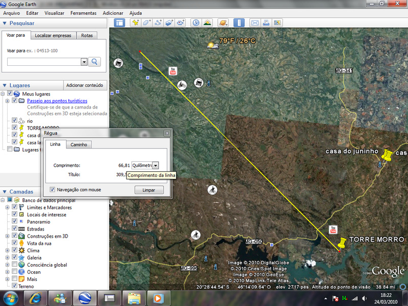

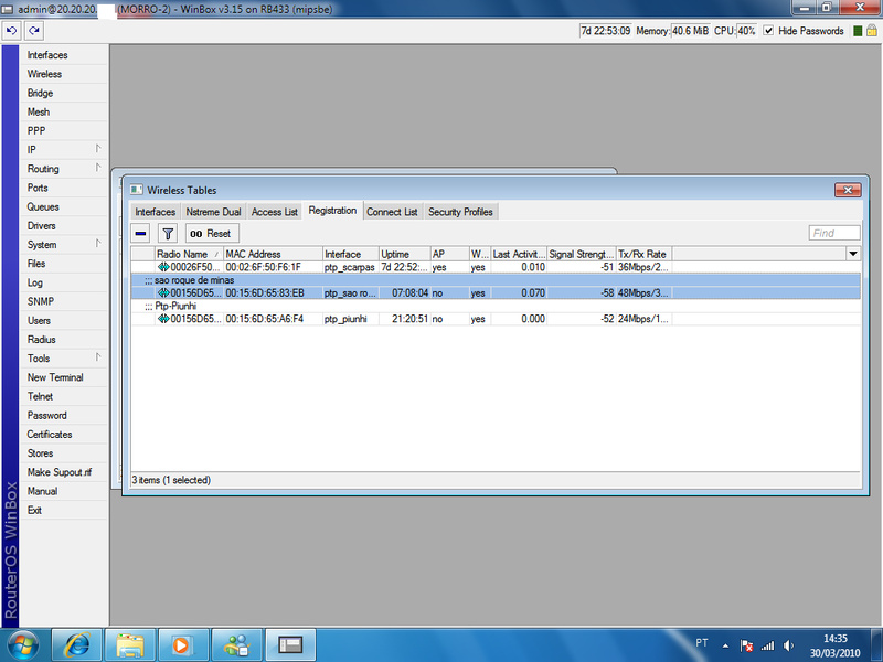

    veja as fotos a seguir
Nome:	         link_..jpg
Visualizações:	257
Tamanho: 	306,3 KB
ID:      	10187   Clique na imagem para uma versão maior
Nome:	         link 2..jpg
Visualizações:	225
Tamanho: 	136,1 KB
    Última edição por laurence669; 30-03-2010 às 14:48.

    Padrão Link PTP 5.8Ghz 41km
    você podera utilizar antenas hiperlink 32 dbi +cartoes xr5 da ubiquiti +rb 433 ou 600+fonte 2 amp voltagem 13 volts a 19 não utilizar fontes com voltagem acima de 24 volts tambem utilizar cabos lmr 400 com 80 cm de tamanho que vc passará até 10 mb tranquilamente ....Clique na imagem para uma versão maior
Nome:	         link_..jpg
Visualizações:	242
Tamanho: 	306,3 KB
ID:      	10189Clique na imagem para uma versão maior
Nome:	         link 2..jpg
Visualizações:	232
Tamanho: 	136,1 KB
