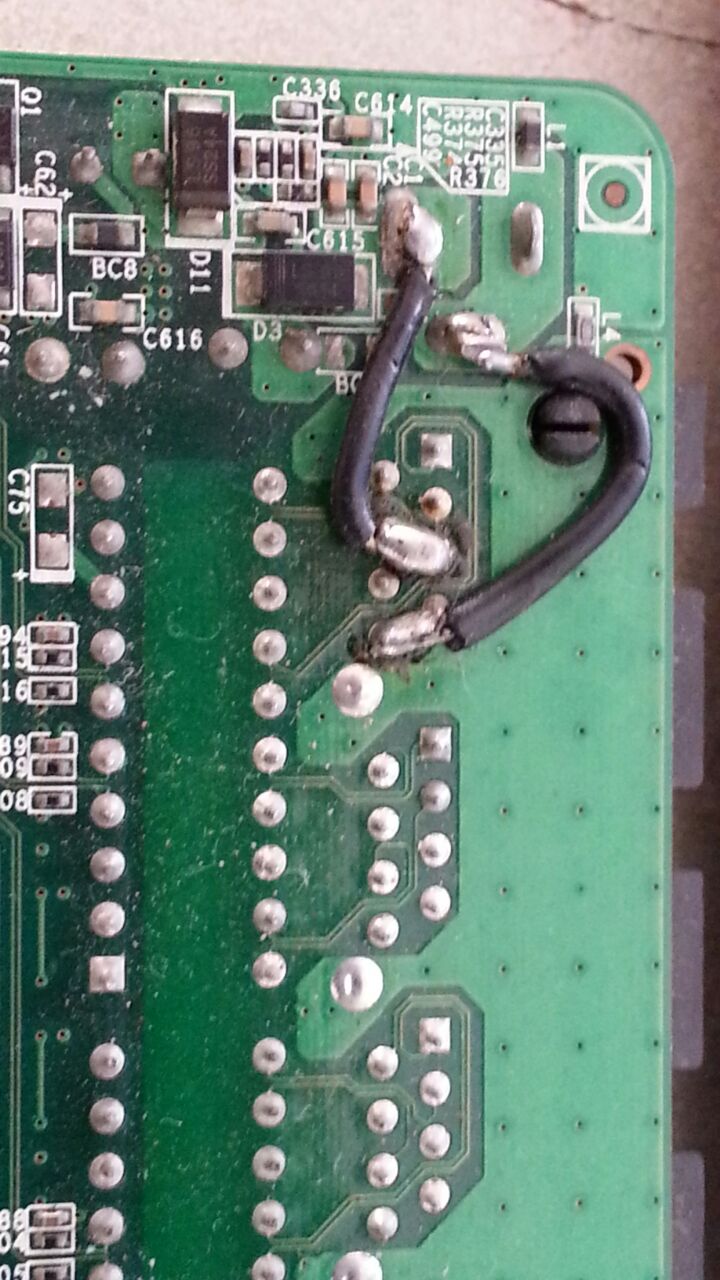

    eu ja fiz diferente mudei direto na placa assim não precisa mudar nada no cabo.Clique na imagem para uma versão maior

    ficou bom, no switch intelbras sf800q+ ele suporta ate 30V na entrada, assim vc pode continuar como o amigo fez direto na placa, seguindo nas outras portas tambem e assim fazendo poe em todas as portas, pode alimentar varios equipamentos.
