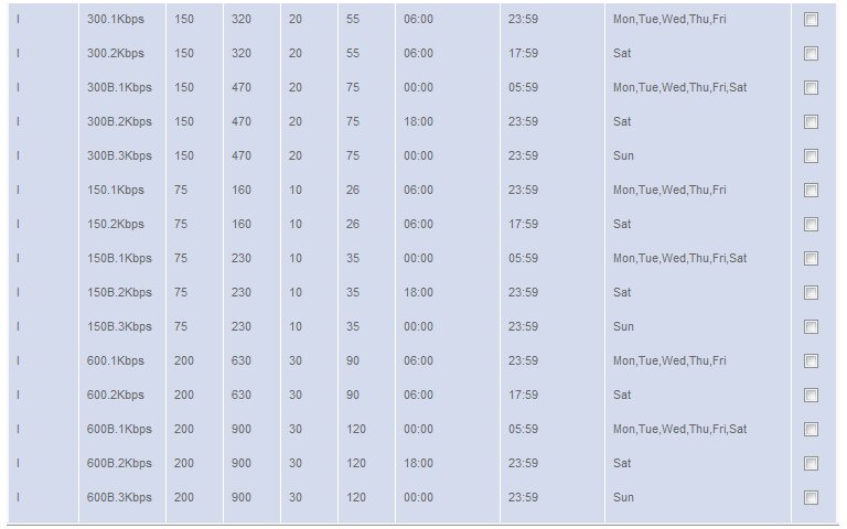

    Olá pessoal,
    Estou tendo dificuldades em colocar o controle de banda do firmware Wappro versão 6 da Aquario para funcionar, já tive essa dificudade com o firmware do Super AP Power GTS, por isso q troquei de eqto , mas fiquei na mesma. Faço toda a configuração mas os clientes não ficam limitados, a banda fica liberada, são 16 clientes conectados, com limites de 150k, 300k e 600k, todos via wireless. Não sei mais oq fazer.
    Alguém já teve esse problema?? Poderia me ajudar???

    pelo menos passar um script para usar diretamente na parte Script Pessoal.
    Me ajundem por favor, ja estou indo para 20 cliente e não estou conseguindo fazer funcionar.
    Abaixo tem a imagem dos grupos de QoS q criei e no QoS por IP/MAC ponho cada grupo por faixa de IPs e filtro L7-P2P apenas 15 conexões. Estou usando modo de operação GAteway.

    e mais uma coisa.
    Quando criamos um grupo colocamos a banda garantida e maxima, ao criar no QoS por IP/MAC temos que especificar o limite denovo????
    nao, o que eu sei é isto:
    crie o grupo, o que voce definir no grupo será o maximo de banda, e não o que está dedicado.
    quando for colocar o ip/mac, ai voce coloca ou 0, para nao dar garantia de nada, dai o grupo irá dividir a banda normalmente.
    Mas se voce colocar velocidade ali, ele irá dedicar do grupo aquela quantidade.
