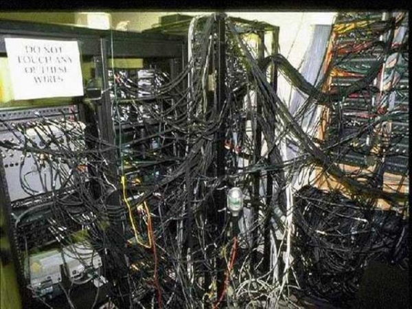

    Amigos, se nos pudessemos mostrar nossa frequencia 2.4 hoje, seria mais ou menos assim!!
Nome:	         infra_errado.jpg
Visualizações:	209
Tamanho: 	220,6 KB

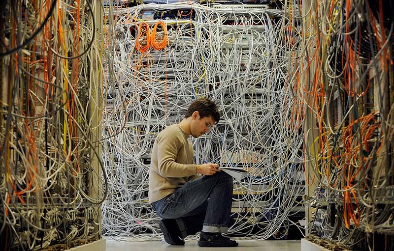

Nome:	         cabeamento.jpg
Visualizações:	250
Tamanho: 	148,9 KB
    Então galera.. faça como o rapaz da foto... senta.. e depois chora!!!
    AHaeh
    abraços
    acredito que funcionaria melhor e sem problemas, claro, se a faxineira não entrar ai..hehe
