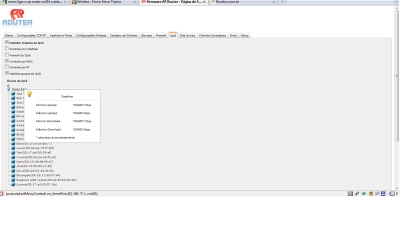

    Não tenho muita experiência no assunto wireless,mas mesmo assim montei uma pequena rede com alguns amigos bem próximos usando o equipamento acima citado com uma Omni de 15dbi e como acabei de comprar esse AP,estou apanhando,pois esta semana aumentei meu link de 1MB para 4MB,mas no AP exatamente na aba QOS ainda está mostrando 1024,ou seja,só está entrando 1MB.Até já tentei alterar para a velocidade nova,mas simplesmente não salva a alteração.Ele veio com a firmware 8.2c e estou usando no modo Gateway.Vejam a imagem abaixo:

    Cara o que analise no print esta 102400kbps, isso é mais de 10 megas rsrsrs.
    eu nunca trabalhei com esse radio, eu ACHO que ele ta mostrando a capacidade Total que ele consegue administrar, Lembrando eu acho.

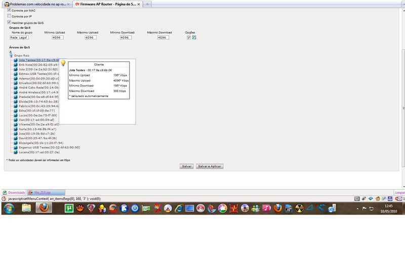

    Essa é minha dúvida amigo,pois acabei de colocar nos espaços da imagem abaixo 4096(em todos os espaços) e salvou,e o AP configurou automaticamente a velocidade para cada cliente como pode ver na mesma imagem.Será que tá correto.

    Padrão Re: Problemas com velocidade no ap router Wireless Wr-254HP
    Cara posta novamente o anexo, pois ta dando erro ao abrir
