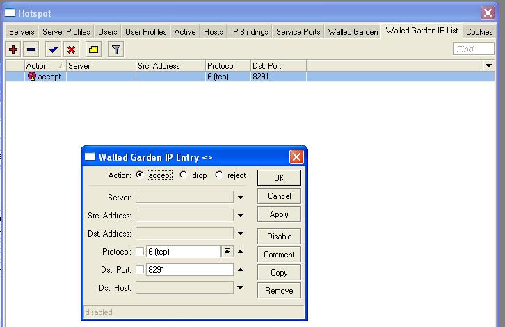

    opa da uma olhada na opção walled garden ip list do hotspot e veja se o protocolo tcp e porta 8291 esta comentada, desta forma taria liberada mesmo sem o log do hotspot

    Cool Re: Acesso Winbox sem autenticar no Hotspot
    opa bom dia
    Ta ai a tela onde vc desabilita ou remove a regra pra Não permitir o acesso ao mk sem o log do hotspot entendeu.
    Só frizando esta regra permite vc logar no mk mesmo sem ter logado no hotspot, aqui utilizo quando estou alterando configurações de usuarios e velocidades e nomes de logs diretamente da casa do cliente pra teste ai fico autenticando e logando com os diferentes profiles de velocidade que tenho pra demonstrar a eficiencia pro cliente e sem ficar deslogando do winbox é mão na roda, agora se vc quer bloquear/dificultar o acesso a seu mk pela saida clientes é só ir em: ip/services e alterar a porta 8291 como disse o nosso amigo rafasysop, vc pode inclusive no mesmo local indicar o ip que pode acessar o seu mk ai só ele vai acessar por este ip determinado.
    Outra opção mais radical é vc ir em ip/neighbor/discovery interfaces e desabilitar a interface clientes ai vc fecha "tudo" em relação ao acesso mk, aqui não utilizo mas pra min não teria problema já que acesso meu mk com ip publico de onde estiver e não dependo da minha interface clientes por que acesso " por tras do mk " .
    valeu
