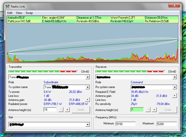

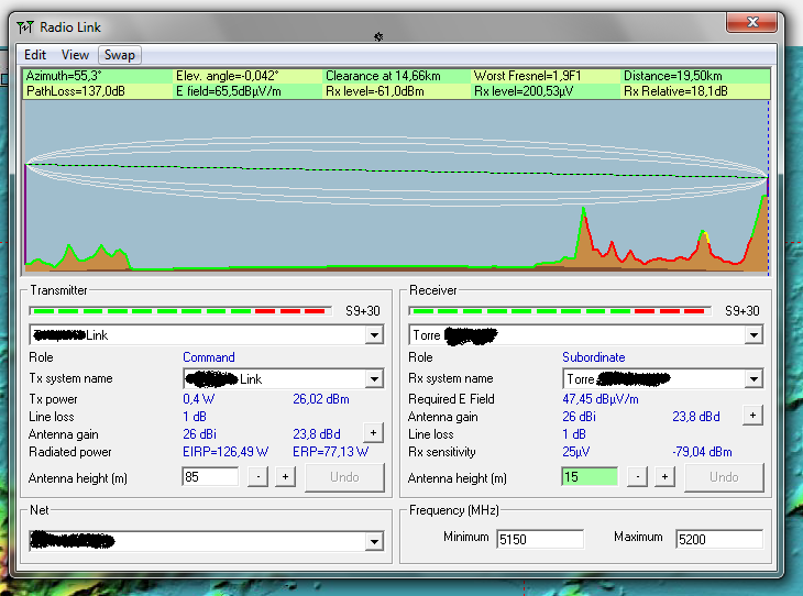

    Boa tarde a todos, gostaria de pedir uma opinião sobre os equipamentos que pretendo usar para dois enlaces: no primeiro usarei duas antenas OIW de 34Dbi Dual para 40Km e no segundo duas antenas Pluton de 26Dbi Dual para 20Km, ambos com cartões SR71-15 com RB 433AH. Segundo as simulações o enlace pode ser fechado, mas nada melhor que a experiencia de profissionais que ja fecharam enlaces como estes. Agradeço as opiniões.
    Segue em anexo fotos das simulações para avaliação.

    Julpinheiro, o equipamento esta perfeito eh isso mesmo, so poem fontes boas para alimentar as RB e usa pigtail de boa qualidade, posta resultados do link aki pra gente ver como fikou, abraços

    Nessa caso não usaria estas mega antenas não amigo.
    Duas unidades de ROCKET M5 + DUAS ANTENAS ROCKET DISH 34 dbi resolveriam seu problema sem fazer força.
    Rápida montagem, equipamentos ultra resistentes e troughput muito maior que qualquer RB +XR5 que vc usar.
    Preço tambem sai mais barato que usa as soluções que voce citou.
    Mas também é uma ótima solução a que voces escolheu. porem se quer mais banda usar Ubiquiti.
    Abraço.

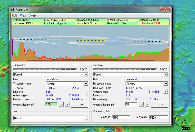

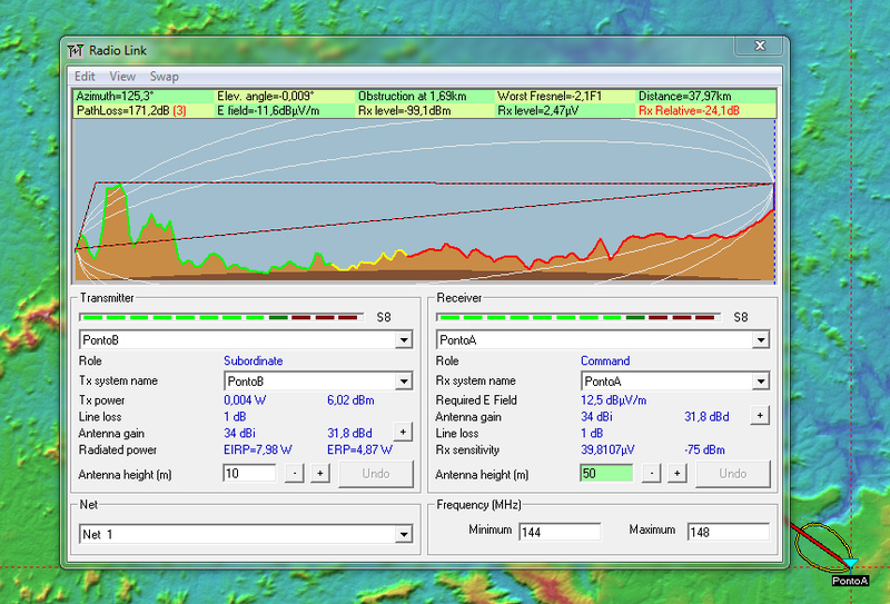

    Amigo Nisantos me desculpe informar mas com estas coordenadas que passou é impossível fechar este enlace. Veja como será sua visada no anexo abaixo, tem uma montanha proximo ao ponto B que torna a visada, para voce conseguir este enlace teria de por uma torre de 170m de altura no ponto B conforme figura pontos2. Procure melhor localização.

    OK julpinheiro, muito obrigado pela atenção, vou tentar desviar desta montanha, o problema é que são muitas.
