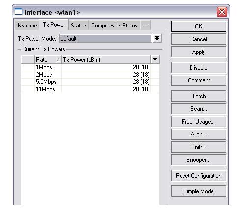

    caro amigo, tambem sou novo com mikrotik, mas ja passei por muitas, umas das coisas que voce deve observar e a potencia q voce ta colocando nesses cartoes, pois potencia nao e qualidade de sinal bom... se vc ta usando os 600w....tenta baixar pra 200w a 250w...blza, lembrando q tambem pode ser outra coisa, isso e so um lembrete, prq sao tantas coisas q as vezes detalhes passam despecebidos, qualquer coisa post ai denovo...abracao...

    Roof45: verdade já falaram tanto mal da pontecia desse cartão (600mW), que até me arrependo, tava lendo hoje inclusive que o problema de utiliza cartões de potencia alta mesmo que de boa qualidade, tb se deve por causa da conexão pci, que não consegue entregar ao cartão a corrente (Amperes) necessario para seu correto funcionamento (detalhes...). Mas já tentei reduzir a potencia do cartão, mas ai a coisa fica pior, as vezes nem conectar!!!

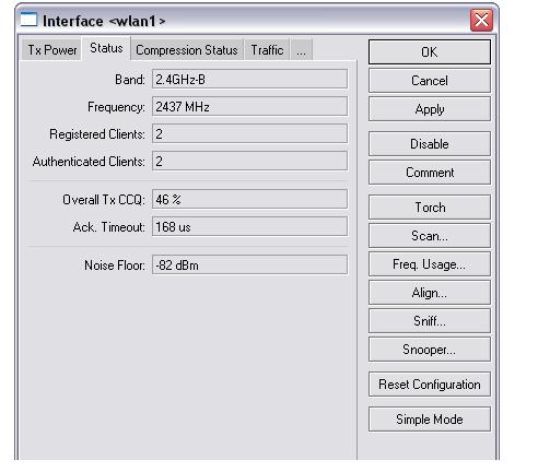

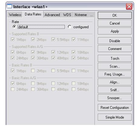

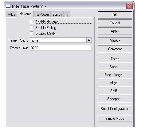

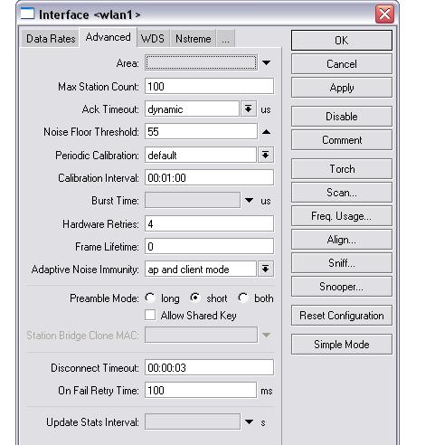

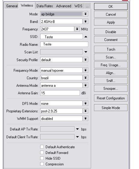

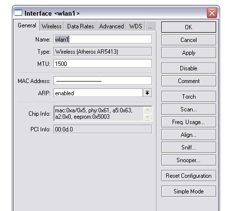

    A seguir estão as configurações do RB.
Nome:	         8.JPG
Visualizações:	400
Tamanho: 	31,9 KB
ID:      	11348Clique na imagem para uma versão maior
Nome:	         7.JPG
Visualizações:	338
Tamanho: 	29,4 KB
ID:      	11349Clique na imagem para uma versão maior
Nome:	         6.JPG
Visualizações:	308
Tamanho: 	27,2 KB
ID:      	11350Clique na imagem para uma versão maior
Nome:	         5.JPG
Visualizações:	330
Tamanho: 	30,1 KB
ID:      	11351Clique na imagem para uma versão maior
Nome:	         4.JPG
Visualizações:	326
Tamanho: 	44,7 KB
ID:      	11352Clique na imagem para uma versão maior
Nome:	         3.JPG
Visualizações:	299
Tamanho: 	33,9 KB
ID:      	11353Clique na imagem para uma versão maior
Nome:	         2.JPG
Visualizações:	345
Tamanho: 	46,8 KB
ID:      	11354Clique na imagem para uma versão maior
Nome:	         1.JPG
Visualizações:	357
Tamanho: 	32,5 KB
    Padrão Re: Baixa taxa de transferencia em conexão sem fio.
    e bom setar o ack dos ap's em 91 e vai baixando ate obter o melhor througput ,tb seta a taxa de dados em 11M e uam coisa q eu percerbi , vna sua Rb na aba Advance em PREAMBLE MODE vc marcou a opçao SHOT , enquanto nos ap por deful ele opera na opção LONG , então estar tendo uma troca de informação erada entre seu cartão e o ap dos clientes ( eu aqui uso em long) se poder posta qual fw q vc ta usando no ap dos clientes
    sucesso
