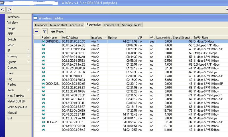

    amigo estava com o mesmo problema que vc, o meu resolveu quando fiz o up para
    current-firmware: "2.23"
    upgrade-firmware: "2.23"
    e é uma rb 4.3 e uma 4.5 do outro lado
    agora faz 7 dias que não cai o link

    Citação Postado originalmente por j34nsch Ver Post
    aqui isso não era o problema! foi feito e continuava! anãoser nessa versão 4.5 que resolveu algo atualizando a router, pois a ultima que usei foi a 4.3
