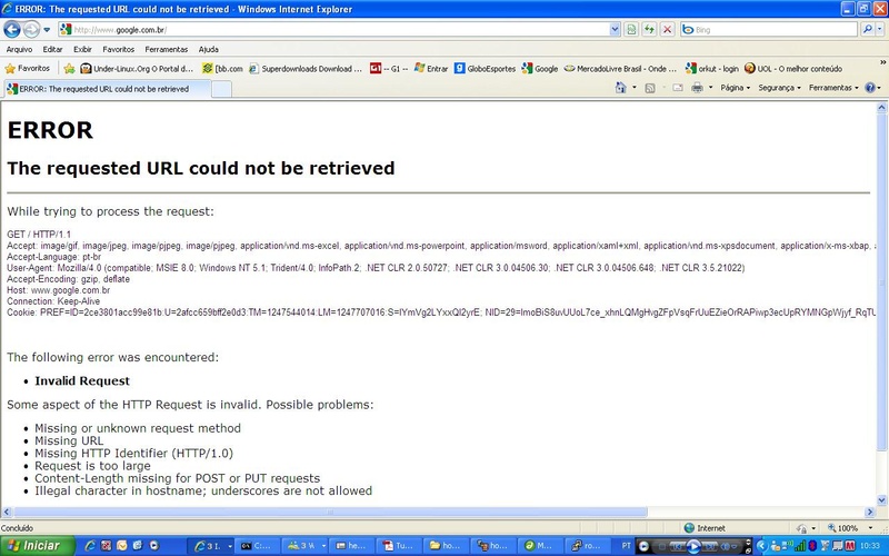

    fiz todas as regras,corretamente como você mandou quando tento acessar a internet. aparenta o erro abaixo \/ o que pode esta acontecendo? meu erro é mais ou menos como esta na imagem.
    ERROR
    The requested URL could not be retrieved
Nome:	         erro.jpg
Visualizações:	321
Tamanho: 	119,8 KB
