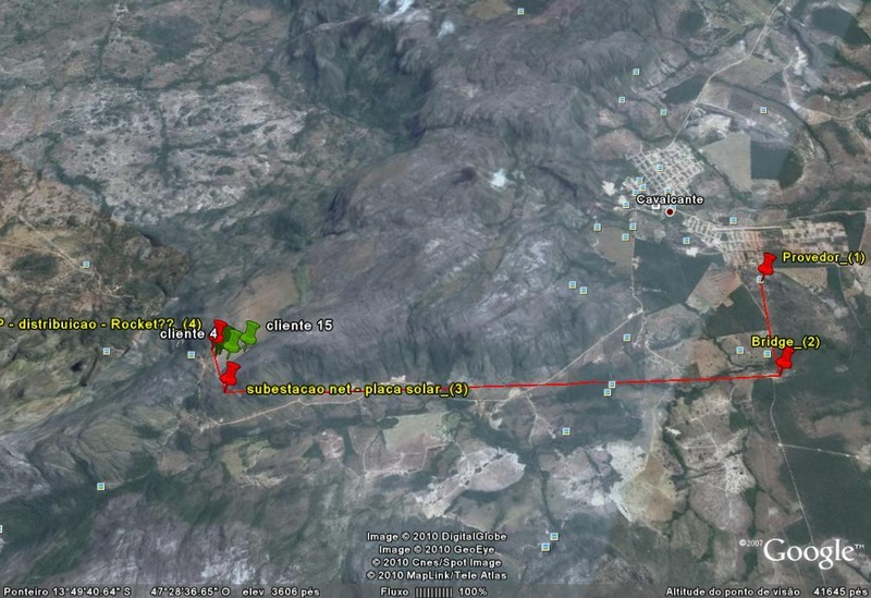

    1 -> Distancia entre provedor_(1) e bridge_(2) : 1500 m
    2 -> Distancia entre
    bridge_(2) e subestacao net - placa solar_(3): 7900m
    3-> Distancia entre
    subestacao net - placa solar_(3) e AP - distibuicao (4) : 750 m
    a ideia seria usar entre (1) e (2) nanobridge m5 de 22 db , entre (2) e (3) nanobridge m5 de 25 db, ..entre (3) e (4) nano m5 ou nanobrige tb, e no (4) como ponto de acesso para os clientes finais rocket m2 + antena 15 b 90 ou 120 graus?

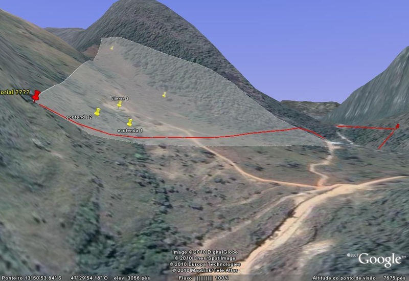

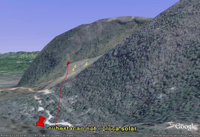

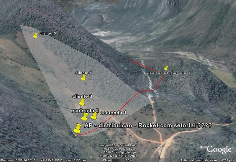

    outra opcao seria retransmitir direto do ponto (3) com rocket m2 + setorial...porem, como da pra ver na proxima foto, nao teria visada direto...nao sei se o sinal ficaria bom...
Nome:	         vista bridge.jpg
Visualizações:	357
Tamanho: 	163,2 KB
    nao sei se ficaria bom...

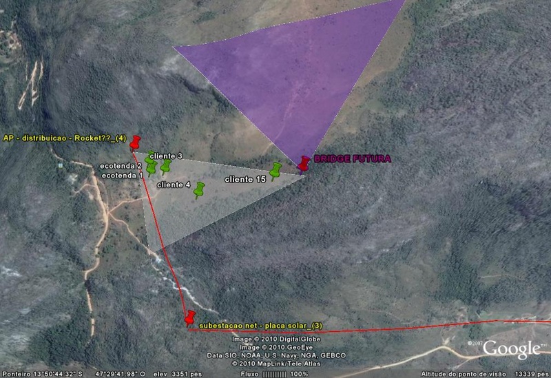

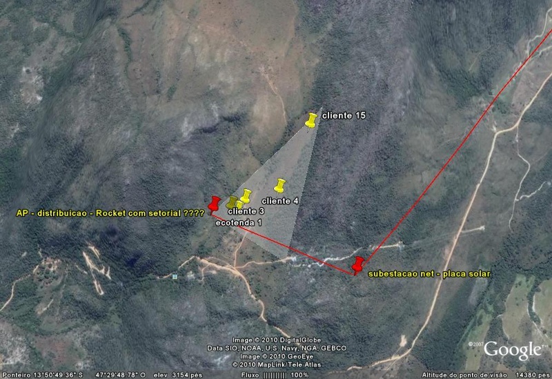

    nessa proxima imagem da pra ter uma nocao de como quero distribuir o sinal no morro:
Nome:	         AP distribuicao.jpg
Visualizações:	281
Tamanho: 	185,5 KB

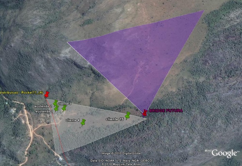

    outro duvida e a seguinte: se eu colocar um rocket m2 ou m5 com setorial de 15 db, os clientes "ecotenda 1 e 2" nao vao estar mto perto?? (100-150 m)....
    no futuro vou ter q por sinal la em cima do morro tambem pra mais 20 clientes...hoje, na parte do morro sao entre 20 e 30 clientes, pensei em por o rocket m2 ou m5 + setorial pra aguentar pois num futuro poderemos chegar a 40-50 clientes...ou 2 nano em baixo pra distribuir tambem dariam conta do recado?enfim, to ai pensando quais equips pegar pra esse enlace..claro que, quanto maior o throughput final, melhor..

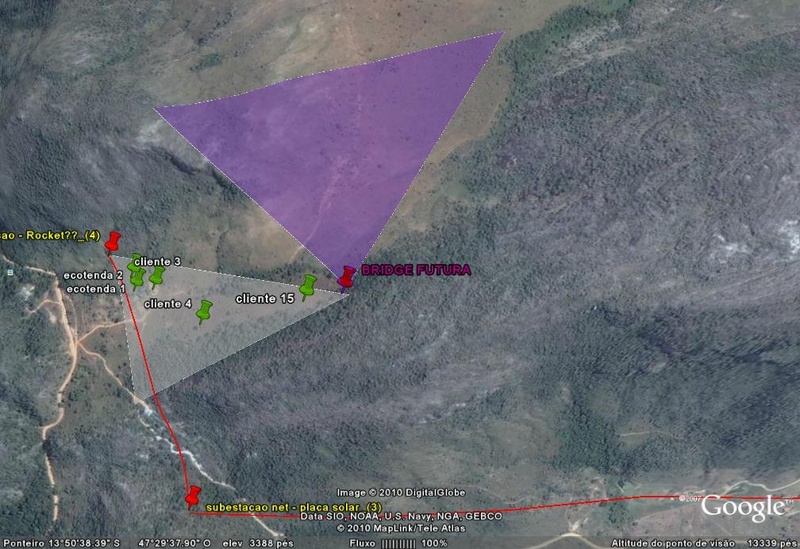

Nome:	         ponte futuro.jpg
Visualizações:	357
Tamanho: 	188,8 KB
    quem quiser e puder ajudar, por favor...estou aqui para ouvir coments e opinioes...

Nome:	         bridge futura.jpg
Visualizações:	221
Tamanho: 	193,2 KB
ID:      	13455   Clique na imagem para uma versão maior
Visualizações:	210
Tamanho: 	181,5 KB

    Oi Coidiloko,
    Como você mesmo diz, visada direta é o ideal.
    No que diz respeito a cobertura, observando superficilmente, você pensou a melhor opção.
    Talvez a sua escolha de equipamento não seja a mais econômica para a distância e finalidade, mas a aplicação do equipamento está correta. Dá pra fazer tudo ubiquiti, economizar e ainda atender com qualidade.
    Sobre os clientes que ficarão próximo do AP, sem problemas. Tem jeito de corrigir o sinal muito forte.

    Vai de M2 se existe a possibilidade de surgir obstrução leve no trajeto.
    A performance é similar a do M5.

    Seguinte, vai de m2 , podes realocar esses equipamentos pra uma area mais alta? se puder eh o ideal. uns 8m mais altos em cada ponto ta otimo.
    O m2 trabalha com um pouco de visada parcial, portanto eh a melhor opcao.
    Na ultima foto se ve uma estrada na parte mais baixa. se colocares um mastro telesc ali virado pro morro com uma setorial de 18dbi airmax tens grandes chances de atingir os pontos que queres gastando pouco.tenho projeto parecido para contornar vale e morros. se quiser entra em contato.
    Abraco.

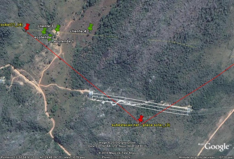

    Galera,
    esqueci de mencionar algo que acredito ser cruscial: no "ponto (3) subestacao net" tem uma torre de alta tensao!! isso vai atrapalhar meu sinal?? o que pode ser feito pra contornar esse "problema"?
Nome:	         linhao.jpg
Visualizações:	200
Tamanho: 	208,1 KB
    na imagem, marquei o linhao com linhas brancas...
    sera que vai atrapalhar muito?
    desde ja, agradeco pela ajuda..
    [s]
    Markus

    Tecnologia MIMO em geral (incluindo AirMAX) é pra ser mais resistente a este tipo de interferência, mas não significa que será imune.
    Só fazendo o enlace pra saber qual será o impacto
    ZéAlves
