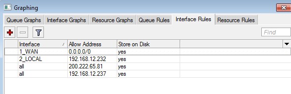

    Tools>>graphing>>Interfaces Rules, adiciona a interface que você deseja e clica em, store on disk, ai fica tudo gravado no disco da rb
    Padrão Re: Mikrotik graphing

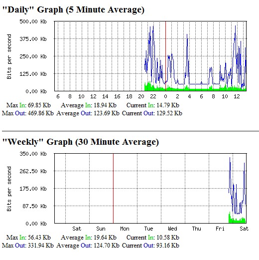

    po, ta marcado. mas nao consigo manter os graficos salvos após o reboot, se perde tudo, dias,semana, meses
Nome:	         euoneg.jpg
Visualizações:	266
Tamanho: 	90,8 KB
    veja o grafico da semana, se perdeu!
Nome:	         2zhjj48.jpg
Visualizações:	259
Tamanho: 	29,6 KB
    O mikrotik nao salva o grafico depois de um REBOOT... somente por banco de dados vc vai conseguir fazer isso,, usando por ex. Cacti, Nagios... ai sim salva... mas o mikrotik nao.. se vc reiniciar ja era.
