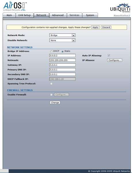

    Seguinte, eu preciso acessar alguns AP's de minhas torres externamente para isso fiz um redirecionamento de porta no mikrotik porém não funcionou, mas aparentemente o problema não é no redirecionamento em si mas com a faixa de ip e mascara utilizados.
    A minha rede está assim:
    IP Mikrotik: 5.0.0.1/20
    Faixa AP's: 5.0.0.2 até 5.0.0.49 (ip fixo / mascara usada: 255.0.0.0)
    Faixa Clientes hotspot: 5.0.15.210-5.0.15.250
    Faixa Clientes pppoe: 5.0.0.50-5.0.0.200
    Tudo em bridge e saindo pela mesma interface, todos conectados num mesmo switch
    Bom, eu consigo acessar/pingar qualquer AP de qualquer cliente seja a conexão dele hotspot ou pppoe, porém NÃO consigo pingar nenhum AP de dentro do mikrotik.
    Ou seja, se não consigo pingar também não vou conseguir redirecionar, acredito que seja algum problema com a máscara utilizada.
    E pra piorar fui tentar fazer um teste trocando a máscara de um AP de 255.0.0.0 para 255.255.255.255 e agora perdi o acesso ao mesmo, alguém sabe como acessa-lo ou reverter a situação sem precisar reseta-lo? (veja imagem em anexo do eu fiz).
    Enfim, não sei onde esta o problema (já verifiquei e o ARP está ativado na interface e também já tentei deixar os AP's pegando DHCP).
