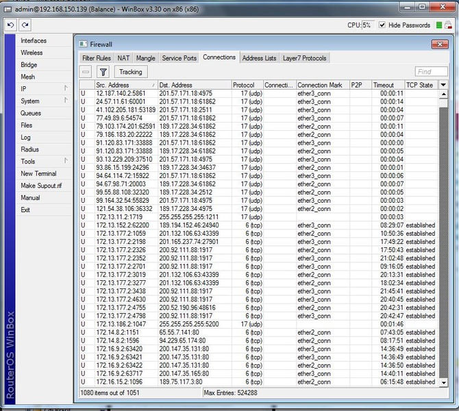

    Olá, estou com um problema fiz um servidor para balancear dois link dedicados, o problema é que tem alguns cliente que não nageva e observando o firewall -> Connections o protocolo 17 (udp) que é a por 53 em TCP não established.
    Alguém poderia tira esta duvida. Segue anexo a tela..

    caro interhome, não entende o que quiz dizer quanto a colocar as regras em "Filter Rules" o problema não é filtra a porta 53 e sim minha duvida é quanto por não esta aparecendo no firewall -> Connections o protocolo 17 (udp) que é a por 53 em TCP não established, conforme anexo no inicio do poste.
    o dns, que responde na porta 53, é UDP e nao TCP, talvez existam regras no seu firewall bloqueando a conexão UDP na porta 53, por isso não estabelece conexão.
    Outro possivel problema, é se vc estiver utilizando Load Balance, seu servidor dns do link1 pode não reponder para o link 2!!!

    Ola, aqui vai as regras; como que fica a regra para direcionar o DNS para cada link? aqui no meu caso o link é da mesma operadora mais vou colocar um link por este dias da Unotel.
