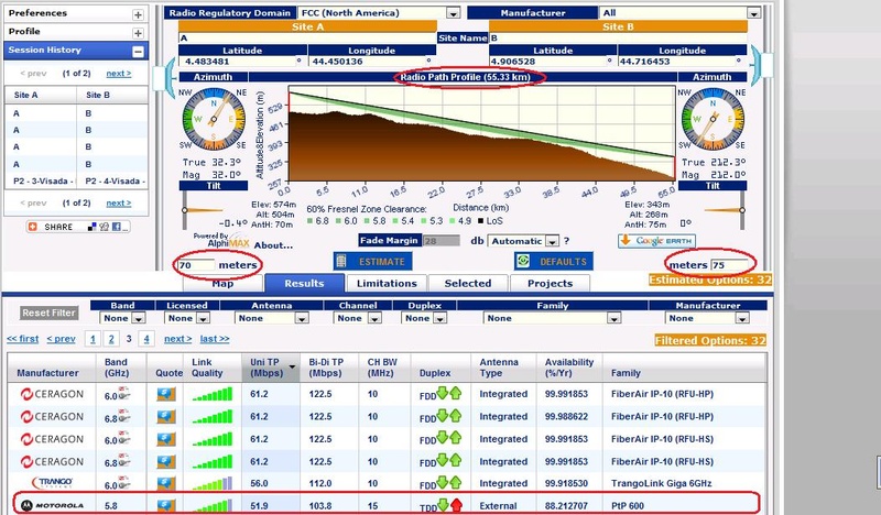

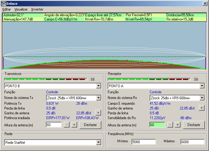

Caros Do Under, Preçiso montar um enlaçe de 50 km coloco essa distancia para num estourando,
ponto A
4°29'0.53"S
44°27'0.49"O
Ponto B
4°54'23.50"S
44°42'59.23"O
Por favor queiro Saber A qual Altura irei Posicionar as torres ?? e que mostrem o grafico para mim por favor , pretendo usar os seguintes equipamentos,
ponto a :
Rb433Ah com um cartão Xr-5 antena Zirok de 27 dbi e cabos celflex...
ponto B
Rb433ah com cartão Xr-5 antena Ziroc de 25 dbi e cabos celflex ambas em caixas herméticas.
uso as de PVC ou de ferro???
Ajuda ai
Preciso De no minimo 10 Mb Fulll !!!! de thogpout,
lembrando em q vou em 5.8 e vou ultilizar o Padrão 802a q dá no maximo 54mb.
por favor exibam o grafico !!!
agradeço desde já.
