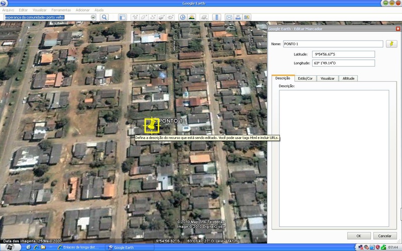

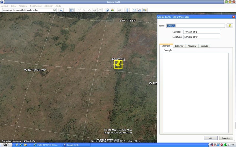

    Dá uma revisada nas cordenadas, tentei traçar o perfil do terreno mas as cordenas não bateram.
Nome:	         PONTO 2..jpg

ID:      	9716segue imagen ponto 1 e 2 com as cordenadas

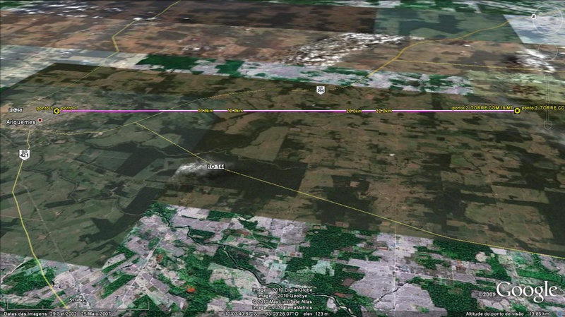

    Bom dia,
    esse enlace é de 31KM. Com torres de 21 e de 18 metros a visada está parcialmente obstruída. Garantido mesmo é pôr torres de 35 metros em cada ponta para fechar. Possivelmente até fechará com essas suas torres, mas a qualidade do enlace será "meio" ruim e terá dificuldades para alinhar, pois qualquer erro no alinhamento não conseguirá fechar.
    Segue imagem com o enlace de 30.966 metros (Quase 31KM).
