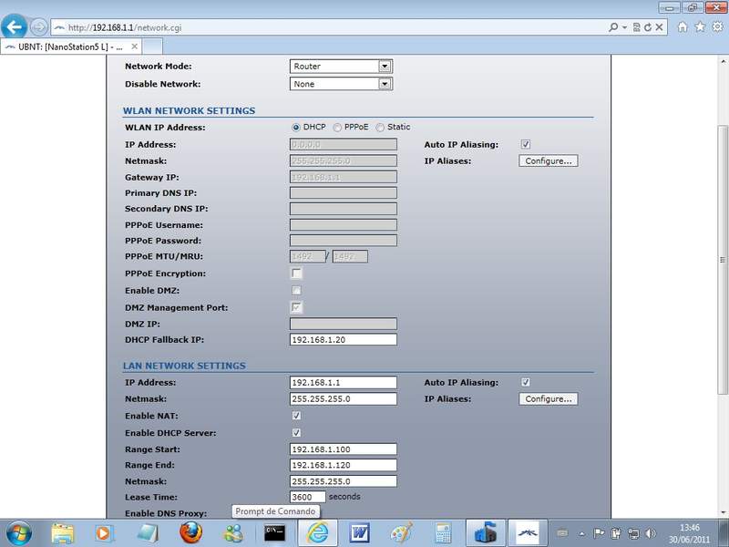

    aba - NETWORK - ROUTER , PPPOE , USER , SENHA , ATIVE O NAT , CASO QUEIRA ATIVE DHCP

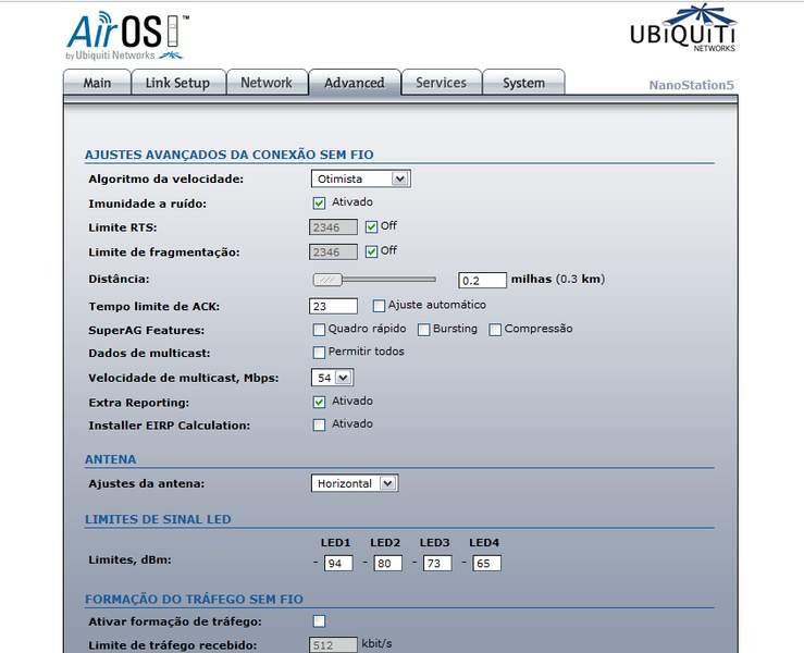

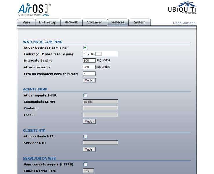

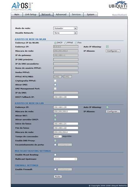

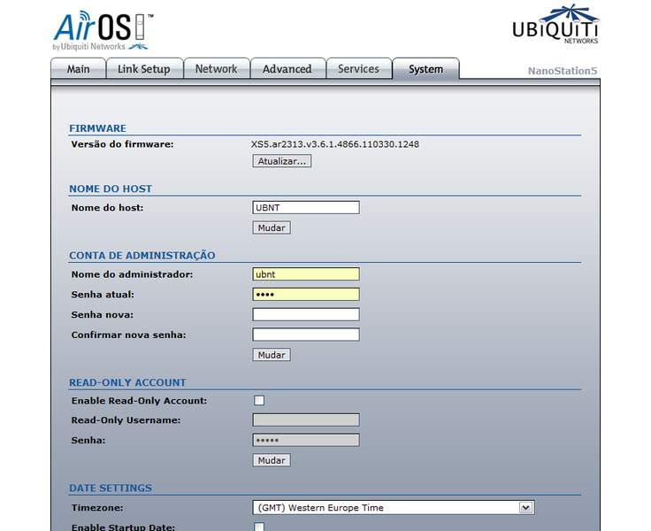

    Amigos, gostaria de COMPLEMENTAR a excelente postagem do Wescley, sem qualquer possibilidade de desmerecimento.
    Guia MAIN: exibe o status do equipamento, além das ferramentas adicionais com ping, teste de velocidade, clientes do servidor DHCP, entre outras.
    Guia Link Setup: configurações do setor Wireless do equipamento, como modo de operação (AP, Estação, e respectivos WDS's), potência de saída, velocidade de dados (rate de transmissão do equipamento, preferencialmente utilizar fixo), segurança (criptografia WPA, WEP, de livre escolha).
    Guia Network: configurações de rede do equipamento, como Roteador ou Bridge (ponte);
    Em modo Roteador, define-se o endereço IP que a interface WLAN receberá do AP ao qual estará conectada, seja via DHCP, pppoe ou modo fixo. Na interface LAN, é possível configurar um servidor DHCP com NAT para conectar os computadores da rede cabeada;
    Em modo Bridge (ponte) apenas define-se o IP de acesso à interface bridge.
    Guia Advanced: configurações do algorítimo de velocidade (otimista prioriza o tráfego, conservador prioriza a estabilidade da conexão e EWMA procura balancear velocidade e estabilidade), imunidade à ruído (sempre interessante utilizar), ACK (cálculo da distância com relação ao tempo de espera na troca dos pacotes), velocidade de multicast é o Rate de recepção do equipamento, extra reporting possibilita a exibição das informações do equipamento para o AP a qual estiver conectado (exibe as informações de rate de recepção, de transmissão, ccq, ack, taxa de transferência, entre outras), ajuste da antena possibilita selecionar as polaridades Horizontal, Vertical, Adaptativo (auto seleção) ou antena externa (indisponível nos modelos NanoStation Loco).
    Guia Services: configurações de acesso remoto como SSH, Telnet, SNMP, HTTPS, Log, Watch Dog (define-se um IP que será requisitado por determinado período de tempo; se o equipamento não obtiver resposta, reinicia).
    Guia System: configurações de idioma, usuários, arquivos de backup, atualização de firmware, entre outras.
    Em anexo as páginas de configurações de uma NanoStation 5 da minha rede. Espero que apreciem. Abração!
