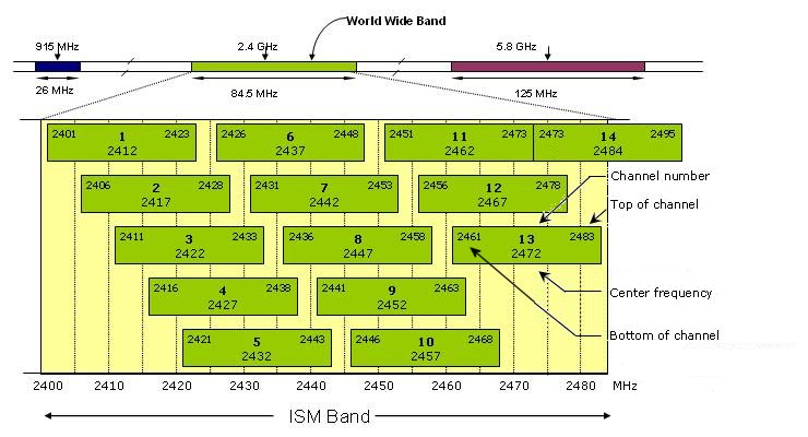

    Bom dia pessoal essa duvida: 4 x 90° ou 3 x 120°? tambem é minha agora tenho algumas considerações a fazer:
    1) Aqui no Brasil dispomos de 11 canais para utilização aonde somente 3 não existe sobreposição (se você seguir a legislação) como mostra a figura abaixo:
Nome:	         80211-frequency-channel-map.jpg
Visualizações:	361
Tamanho: 	51,7 KB
    Agora qual seria a consequencia da utilização de 4 setorias utilizado canais com sobreposição?
    Mesmo com sobreposição tenho maior Throughput? Já que tenho um catão-antena a mais e isso compensaria a interfencia considerando q a interferencia na parte trazeira da antena é pequena ou isso gera mais interferencia prejudicado a banda?

    são 3 canais que não sobre-poe, isso em sua torre mais temos que ver que não por ai só, caso voce estiver concorrentes proximo isso prejudica do mesmo modo. agora se voce usar 4 painel, estaria usado apenas 2 canal porque as antenas que estão de costa uma com a outra não tem problema.
    Padrão Re: Painel setorial: 4 x 90° ou 3 x 120°?
    Genis você teria com fala qual são os canais que não se sobrepoe ?
    Citação Postado originalmente por Genis Ver Post
