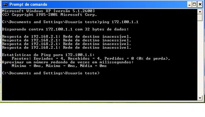

    Oi galera, demos uma pausa aki, pra não fundir a cabeça. Bem ainda não consegui fazer esse APRouterWR254 funcionar recebendo sinal via Wire do MK, só poder ser coisa do Além, rsrs,
    O AP tem o IP fixo dele 192.168.2.1, simulamos um conexão de um cliente, foi dado automaticamete via DHCP do APRouter um IP 192.168.2.100 gateway padrão 192.168.2.1 - no MK Gateway é 172.100.1.1. e cadastramos o AP no MK como 172.100.1.9, o que pode mais ta faltando pra ele navegar??? Gente dá uma luz por favor. Qualquer dúvida eu estou pronto aqui pra responder. veja a figura anexo. quem sabe dá uma idéia.
Nome:	         PING1.JPG
Visualizações:	169
Tamanho: 	48,7 KB
