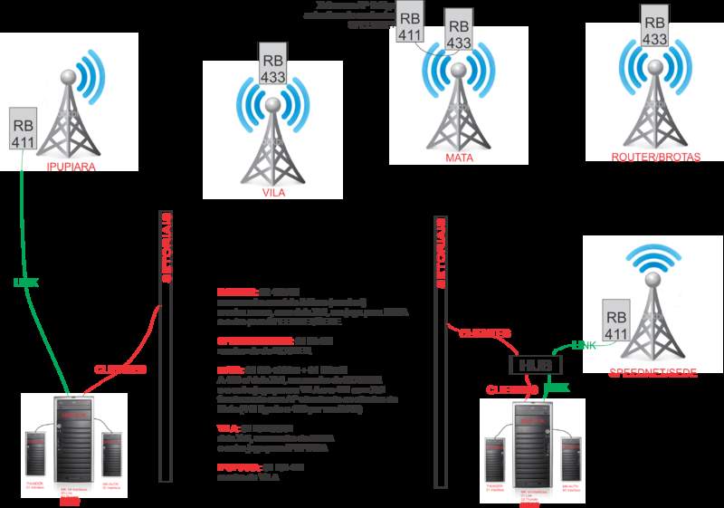

    Bem galara vou começar pelas fotos:
    SITUAÇÃO ORIGINAL - SEM PROBLEMAS
    http://img402.imageshack.us/img402/8...o1original.png
    Uploaded with ImageShack.us
Nome:	         Rede_Situação1_Original.jpg

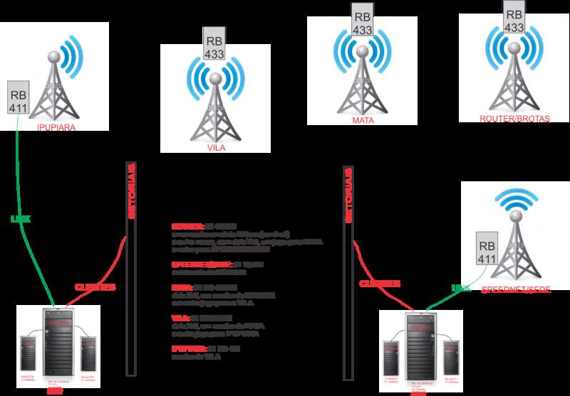

    SITUAÇÃO ATUAL - REDES MISTURADAS
Nome:	         Rede_Situação2_Atual.jpg
Visualizações:	141
Tamanho: 	38,5 KB

    Então a primeira cituação foi quando tudo começou e tava as mil maravilhas, logo então tive a necessidade de colocar internet da Mata, para autenticar aqui em Brotas no meu primeiro servidor. Como podem ver na imagem dois coloquei um hub no meio entre a RB 411 e o MK, funcionou, o problema é que no final da rede, Ipupiara, a vezes aparece a tela de login de Brotas e isso vem acontecendo com uma certa frequencia, aqui em Brotas já apareceu tambéma tela de login de Ipupiara mas isso foi uma ou duas vezes no maximo.
    Comprei o equipamento para fazer esse ptp, porem tem um outro local aqui para mim lincar, como o financeiro ainda não ta legal, comecei a procurar alguma solução para não usar esse ptp daqui para a Mata, foi quando me deparei com essa tal Vlan, não sei absolutamente nada disso... então quero saber se tem como eu trocar esse hub por uma RB 250GS por exemplo, fazer uma vlan e separa essas redes. Pelo pouco que entendi se der certo vou ter que trocar essa RB 411 (que so tem um rede) por ou RB 433 (que tem mais de uma porta de rede). Então aguardo a colaboração de todos os colegas.... Desde já agradecido
